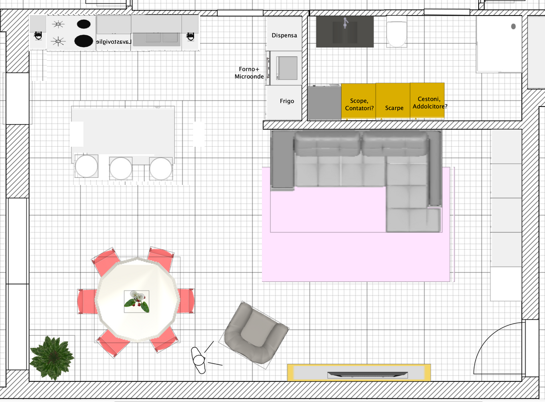

siamo in procinto di comprare una nuova casa e ci hanno proposto questo appartamento:
https://postimg.cc/30MdnkJ4
Siamo molto scettico sulla disposizione della cucina e del soggiorno, anche perchè vorremo mantenere la lavanderia.
L'ideale sarebbe mettere partendo da in alto a sx, nell'ordine, cucina, tavolo, divano e arrivare alla parete in basso a sx con la tv, ma siamo troppo stretti, o almeno questa è la mia opinione.
Al momento quindi ma migliore soluzione che ci è venuta in mente è questa:
https://postimg.cc/fVbT7cjq
Grazie a chi saprà consigliarci!!!

La vostra soluzione scusa la franchezza ma è terribile, con la cucina in un angolo buio.
A me non dispiace affatto la soluzione che ti hanno proposto, ma se volete un grande divano ad angolo lo dovrete mettere nell angolo in alto a dx, con il mobile tv sulla parete in basso, e il tavolo accanto alla finestra.
Altrimenti tavolo nell angolo in alto a destra e divano lineare a centro stanza rivolto verso la parete in basso.
Volendo potreste valutare di togliere parte della parete di dx della cucina e fare una cucina in linea sulla parete da 390 con una grande penisola davanti attaccata alla parete di sx

Grazie mille Gina, soprattutto per la sincerità.
L'idea di riposizionare la cucina è arrivata da:
1.voler inserire la zona divano / TV vicino alla luce naturale,
2. la possibilità di inserire un armadio scarpe giacche in ingresso
Tornando alla tua proposta, abbiamo provato a simulare ma ci pare che rimanga molta "aria" tra la penisola e il divano
Inoltre non sappiamo davvero dove inserire un appendiabiti e una scarpiera...
https://postimg.cc/47Qd3b4g

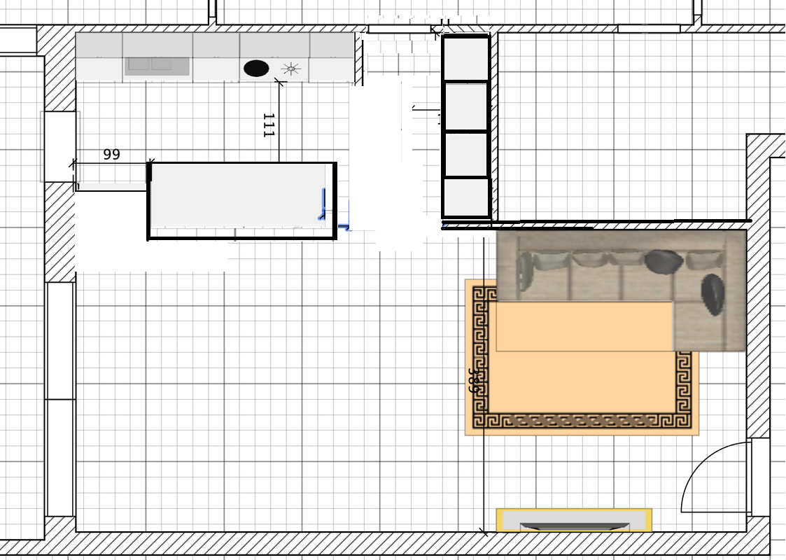

potresti spostarla a sinistra, così
oppure addirittura fare tutto aperto e spostare a dx la porta per il disimpegno di circa 70 cm per avere la profondità delle colonne, tipo così, ma vi deve piacere avere la cucina tutta a vista

Buongiorno e buona pasqua a tutti,
ci sono quasi, grazie anche all'ultimo consiglio di Gina sono arrivato a questa soluzione:
https://postimg.cc/gw0ph35S
Volevo quindi chiedervi:
1. Vi piace?
2. La lavanderia è l'unica stanza che non mi convince... ma d'altronde deve contenere un sacco di cose ovvero: lavatrice/asciugatrice (impilate), lavello, wc, doccia, due colonne, contatori vari e forse pure un addolcitore...
3. Ho inserito un armadio per giubbini/scarpe nel disimpegno, idealmente le altre scarpe le vorrei mettere in lavanderia... Avevo pensato anche di estendere questo armadio a sx e rubare una colonna dispensa in cucina con opportune opere di muratura ma non so...
4. Distanza Scrivania / Letto nelle camere singole, quale è la distanza suggerita? Forse cosi sono un po' tirate...
ps. nella camera matrimoniale ho inserito una cabina armadio
Grazie mille!

Ciao a tutti
update: https://postimg.cc/fkFF4L7s
Cosa dite? Vi piace di piu questa versione o la precedente? Non considerate la lavanderia che è ancora WIP
Grazie
M
Re: Soggiorno e Cucina
non mi sembra male.
l'isola però puoi tenerla piu a sx, per facilitare il passaggio.
i fuochi li metterei a sx, accanto ad una porta di passaggio non mi sembra il massimo.
il divano lo metterei speculare, perchè sennò è rivolto verso la porta d'ingresso anzichè verso la zona giorno, e in più non intralcia il passaggio.
