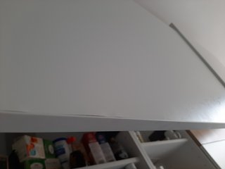

Abbiamo acquistato una cucina Lube Immagina (a Giugno 2019), consegnata a fine Agosto 2019. Dopo tre/quattro mesi su due delle ante sopra la cappa ha iniziato a scollarsi la lamina. Ho subito scritto al rivenditore che ha attivato la garanzia e sostituito le ante.
A distanza di meno di 2 mesi in una delle due ante sostituite si sta nuovamente scollando la lamina. Ho chiesto spiegazioni al rivenditore dicendomi che devo accendere la cappa, sostituire i filtri ecc.

che tipo di materiale è l'anta? (melaminico/polimerico.....)
a quale distanza è l'anta della cappa dal piano cottura?
che tipo di piano cottura hai?
puoi metter una foto del danno?

Dalle griglie saranno 48cm.
dal libretto istruzioni della cappa (che è strano non faccia differenza tra gas e induzione):
Installazione
La distanza minima fra la superficie di supporto dei recipienti
sul dispositivo di cottura e la parte più bassa della cappa da
cucina deve essere non inferiore a 50 cm in caso di cucine
elettriche e di 50 cmin caso di cucine a gas o miste.
Se le istruzioni di installazione del dispositivo di cottura a gas
specificano una distanza maggiore, bisogna tenerne conto.
al di là della sicurezza è comunque molto bassa e scomoda, e per cercare di evitare che si ripeti ancora il problema o usi sempre il frontalino aperto (indispensabile!!) e la fai andare sempre almeno alla seconda velocità, oppure fai queste cosa e in più fatti alzare il pensile cappa.

La mia domanda però è questa: si sono danneggiate anche le ante che sono sui due pensili a fianco (uno dalla parte e uno dall'altra). E l'ultima anta sopra la cappa ha meno di due mesi. I pensili non si possono purtroppo alzare in quanto sono a filo soffitto. Il sopralluogo era stato fatto, immagino che fossero state fatte le considerazioni dovute in fase progettuale.
La cappa l'accendiamo e il frontalino è fuori praticamente sempre (questo comunque non evita che un po' di vapore esca).
