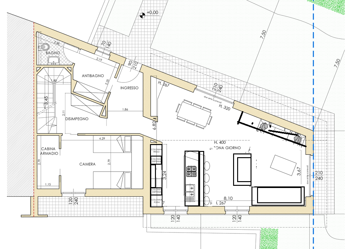

Dopo varie paesaggistiche e richieste dal comune siamo arrivati alla definizione dell’ampliamento si tratta di tutta la zona giorno sulla carta (possiamo ancora traslare e/o dimensionare le finestre d”sul lato sud da 120cm) e le portafinestra.
Due precisazioni: abbiamo un pilastro di 60cm x 20 di profondità (non indicato nella pianta) dove attualmente ci sarebbe il forno e la finestra è con persiane quindi eviterei il lavello sotto la finestra (la disposizione è stata indicata solo x capire gli ingombri e verificare che ci stia tutto, anche il resto del living non mi convince: invertirei divano e zona Tv la parete a nord è alta 3,80 nel punto più alto e vorrei inventarmi qualcosa ma renderla “speciale”)
Ma tornando alla cucina…siamo in 4! Ho pensato a 2 varianti:
A) posizionando il lavello al centro delle colonne e fare davanti una penisola con fuochi (appoggiata nel lato corto alla parete, simile a quella disegnata senza lavello sotto la finestra)
B) tutte colonne e una composizione a parete tra le finestre lunga 210 cm con lavastoviglie da 60 oltre lavello da 90 e base da 60 senza pensili e un’isola davanti con stesse dimensioni con i fuochi…
Vorrei che la cucina non fosse preponderante ma armonica con il testo della zona giorno
Attendo Vostre considerazioni…

una cosa del genere?
mi pare che il passaggio verso le porte finestre sia più fluido, e dalla porta non si ha lo schienale del divano
lo spazio comunque è tanto , io andrei da un bravo mobiliere per farmi fare una proposta per la cucina
Re: Cucina da realizzare
razie Gina mi sembra una bella soluzione!
Dici che potrei aumentare il piano d’appoggio aumentando la profondità dell’isola? O è meglio una soluzione di isola che preveda un piano snack rialzato in modo da creare un piccolo schermo dalla zona conversazione?

L'idea di isola è (anche) legata all'idea di convivialità. In questo senso non si capisce a che dovrebbe servire il piccolo schermo.
Idea bocciata ;-)
Piccolo schermo inteso come mensolone in parte sovrapposto all’isola/penisola visto che un lato è attaccato alla parete
Oppure penisola con profondità 120 cm o è proporzionata rispetto alla lunghezza?
