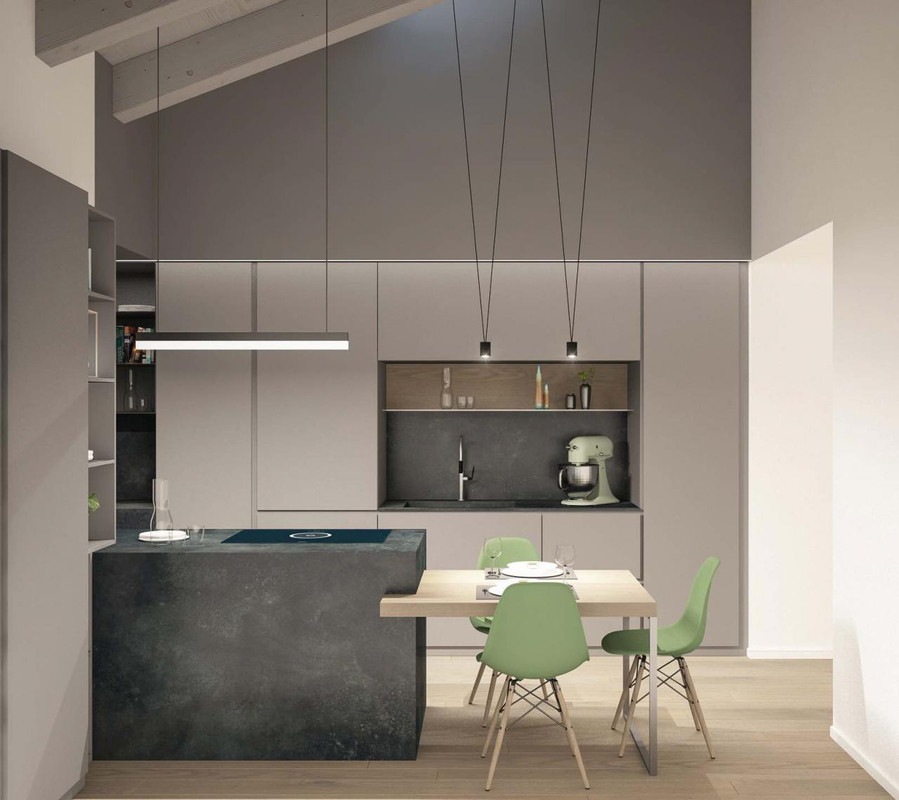

Se ti riferisci alla scarsa qualità del rendering quello lo faccio io su un software molto scarso ma disponibile online.(l'arredatore difficilmente ti permette di tenere il rendering al massimo ti permette di fare una foto ma non di scaricarlo)

#18Piano cottura vicino al muro è una pessima idea, schizzi sul muro assicurati e poco spazio per le pentole/padelle.
Lavello vicino alla colonna scomodissimo.
La mezza colonna forno a fine composizione è veramente brutta, anche la disposizione dei pensili c'entra poco a mio parere.
Sul piano snack ribassato come diceva gina, de gustibus, ma io che non amo gli sgabelli, in questo caso li preferirei alla soluzione proposta.
Meglio sarebbe un piccolo tavolo tondo o sagomato, magari attaccato all'estremità della penisola.

#19Aimè ti do ragione quasi su tutto. tranne i pensili che quelli ci piacevano così haha
Ma per ogni sceltà c'e stato un motivo
Per il lavello ho il problema degli allacci, affianco a lavello i due mobili saranno impegnati da lavastoviglie e lavatrice, ciò impedisce lo spostamento del lavello dato che appunto arrivando fino in fondo gli elettrodomestici non consentirebbero di istallare gli allacciamenti dell'acqua.
L'alternative dunque erano:
- Iniziare dal muro con i 3 mobili e finire con le due colonne, ciò rendeva però più "chiusa" la vista dal soggiorno
- Colonne alle estremità ed in mezzo i mobili ma ciò si presentava come un "Cubo" sulla parete. questa soluzione ci permetteva di rendere la cucina meno squadrata
Per il piano cottura abbiamo anche noi ipotizzato gli schizzi e ci faremo aggiungere un rivestimento anche vicino al muro.
Come detto la distanza dal muro è di 15cm quindi sicuramente non darà problemi alle pentole dato che i nuovi piani ad induzione sconsigliano di usare pentole che strabordino dalle zone (Probabilmente credo serva ad evitare danni al top).
Altri consigli/Idee?
Doveva essere un trade per capire dove comprare ma grazie ai consigli sto "migliorando" sempre più il progetto quindi
grazie mille
