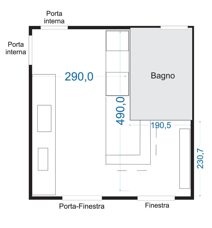

Salve, stiamo affrontando una ristrutturazione di una cucina... abbiamo inserito un nuovo bagno per ospiti e di conseguenza dovremmo riprogettare la cucina sostituendo il vecchio mobilio. Ci piacerebbe avere un'isola centrale dove poter mangiare quando siamo 3/4 massimo. Non abbiamo previsto di inserire un tavolo per mangiare, perchè nell'ambiente vicino c'è già un tavolo da 8 persone. Avete idee, soprattutto per sfruttare bene la luce proveniente dalla finestra e dalla porta finestra che si affaccia sul terrazzo?

qui sotto la planimetria

#2questo bagno è stato già costruito oppure è in progettazione?
Re: NUOVA CUCINA... ambiente strano: come sistemare?!?!? AIUTO
#3francamente quel bagno sembra un rettangolo "appoggiato a casaccio" sulla planimetria.
mancando il resto della planimentria non so se quanto vado a proporre si possa fare... però credo avresti meno problemi ruotando il bagno di 90 gradi e "portando avanti" le porta di ingresso della cucina.
ti rimarrebbe cosi una superficie regolare 4.80x300 e una parete (quella di destra) di 300cm interamente sfruttabile, oltre a lla parte a destra di quella in basso

#4Grazie per le vostre risposte; vi do alcune info in più: il bagno non è in costruzione @GINA oppure "appoggiato a casaccio" @dave4mame, ma è stato utilizzato un altro locale preesistente (dispensa) in quanto disponibili gli attacchi/scarichi.
Nel link seguente: https://ibb.co/261kdL2 vedete la planimetria completa per rendervi conto meglio.

#5si, adesso in effetti è più chiaro
immagino che "a vecchio" la cucina fosse montata sulla parete che la divide dalla zona pranzo e il tavolo posizionato per il lungo davanti alle due finestre; alternative non ne vedo.
mah, io non ho molta fantasia lo ammetto... ma dato il vincolo del bagno/dispensa altre alternative non ne vedo a meno - forse - di intervenire sulla sopra citata tramezza che divide cucina da sala pranzo...

#6l'unica idea che mi viene in mente, oltre a mettere un'isola al centro al posto del tavolo, è questa, se può avere un senso.
basi con lavello e pc a sx, colonne frigo forno dispensa di fronte alla porta, piano che prosegue e diventa isola con prof 90 + 30 per piano snack per mangiare sui due lati; resta uno spazio per gli sgabelli di 90cm + 40 per una base prof ridotta per appoggiare macchina del caffè/tostapane/spremiagrumi per la colazione al mattino, o una piccola tv.
in questo modo avresti anche un piano di appoggio di fianco alla colonna forno, che è comunque comodo.

#7Brava gina.
Magari eviterei la base a destra. Se servissero altri spazi di contenimento magari una colonna in più, ma mi sembra ce ne siano già a sufficienza.
