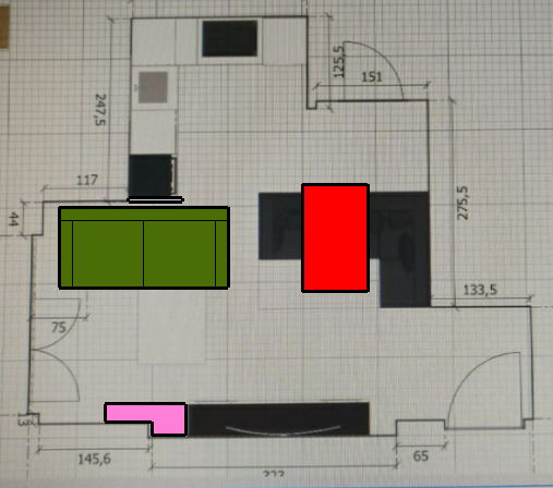

si, gli attacchi della cucina sono li' nella parete dove è il frigo che misura 240 cm. Ho deciso di farla angolare per avere una cucina leggermente piu comoda e per mettere il lavello sottofinestra,in questo caso si devono allungare gli scarichi ma l'idraulico dice che non è un problema. quindi la cucina misurerà 240x247.
L'apertura che vedi a sinistra è una porta finestra a 3 ante che da sul terrazzo.

Di solito tendo pure io a posizionare il tavolo in zona finestre, per avere più luce. Ma nel tuo caso il divano messo proprio lungo un passaggio mi sembra faccia da blocco, ogni volta da aggirare. Per questo invertirei tavolo e divano rispetto alla tua proposta. Allungherei anche il mobile giorno per avere la tv più frontale rispetto al divano.
Eviterei di acquistare un divano con penisola, lo spazio mi sembra insufficiente.
Se vuoi avere un'idea delle misure, quelli che ho disegnato io sono un tavolo di 140 x 85 e un divano di 1050 x 2200 centimetri.
Ah, dimenticavo: metterei una spalletta in cartongesso per separare il divano dalla colonna. Ammesso che vi sia spazio.

Ti ringrazio per aver risposto così velocemente, anche questa proposta non è male. Grazie millr
