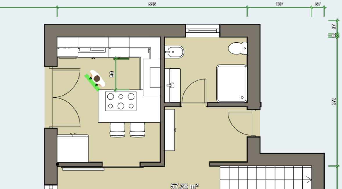

Ho fatto un paio di disegni, come ti sembrano?
Opzione 1, senza spostare la porta:

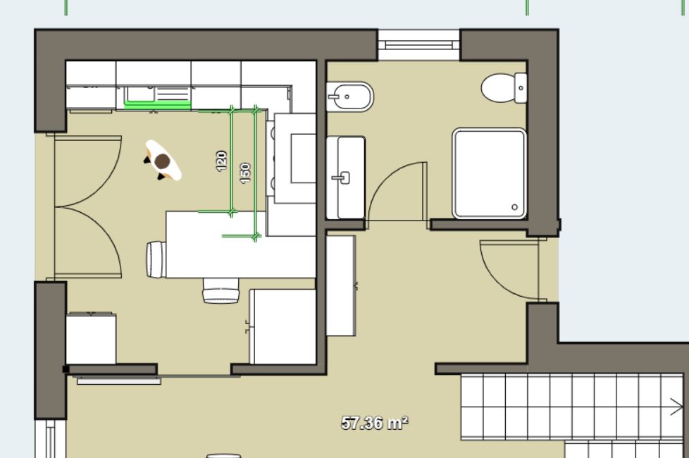

Opzione 2, spostando la porta. In questa forse il forno sarebbe meglio metterlo sotto al piano cottura perchè la colonna nell'angolo in basso a sx con solo forni forse stona un po'.

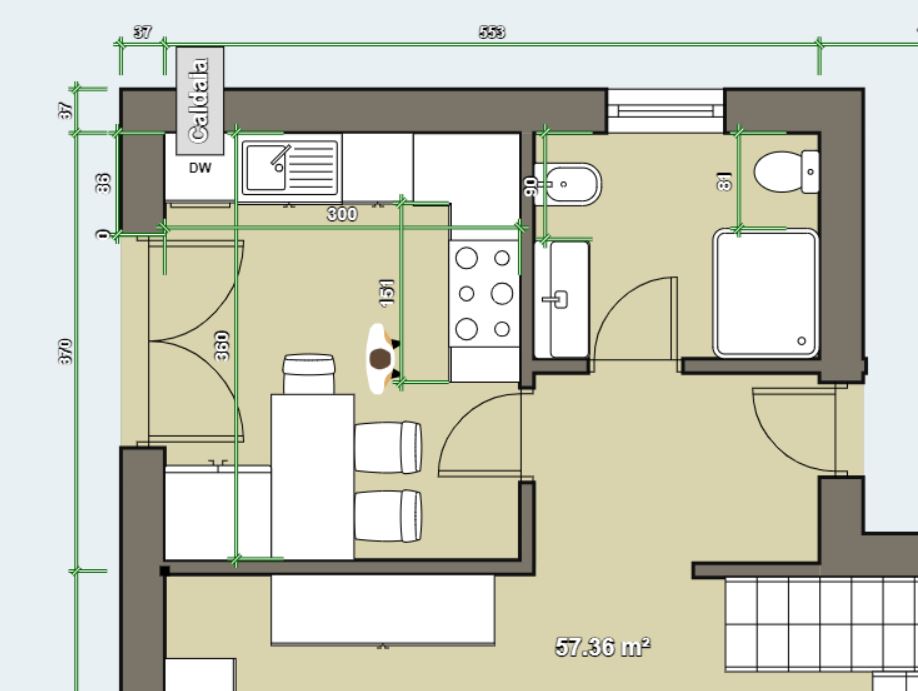

Opzione 3:

Le penisole in un ambiente così piccolo stringono troppo, a mio avviso. Coucina a L, come ho già detto, sui lati in alto e a destra (con porta chiusa verso il bagno e aperta sotto).

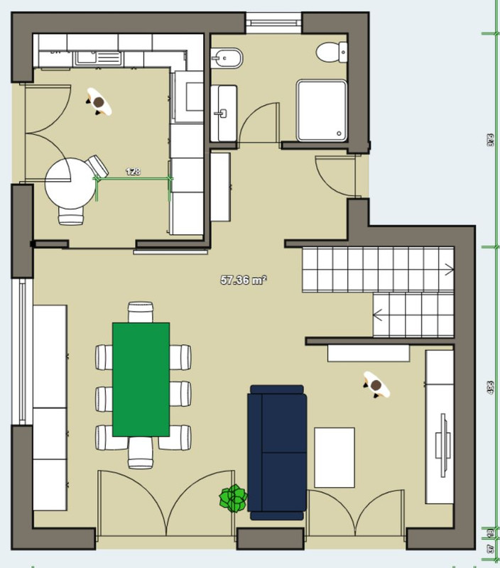

mi associo ai suggerimenti precedenti, chiuderei la porta verso l'ingresso e l'aprirei verso la sala, potrebbe essere una normale porta battente oppure una apertura più ampia, magari doppia per collegare la sala, da lasciare chiusa o aperta all'occorrenza, isolando la cucina o al contrario creando una specie di ambiente open.
Il muro senza porta all'ingresso potrebbe accogliere una consolle con pouf, una scarpiera,, una specchiera o un appendiabiti, una poltroncina o un piano svuota-tasche.
La cucina ad L, consente meno angoli e spigoli e maggior contenimento, più spazio per muoversi.
Se decidi di fare una porta battente, potresti mettere un piccolo tavolo nell'angolo tra la finestra e il muro confinante con il soggiorno, personalmente concordo con te e trovo che un piccolo tavolo/appoggio in cucina sia sempre comodo, io ne ho uno in sala ma non sempre lo uso, per colazione e pranzi veloci sto meglio in cucina.
Re: Aiuto progetto
Grazie Rossodicina!
Ieri sera ho giocato un po' con il disegno ed ora ho apportato un paio di modifiche sulla base dei tuoi suggerimenti.
Porta scorrevole tenendo le due spalle in muratura, oppure una vetrata come nell'immagine sotto?
