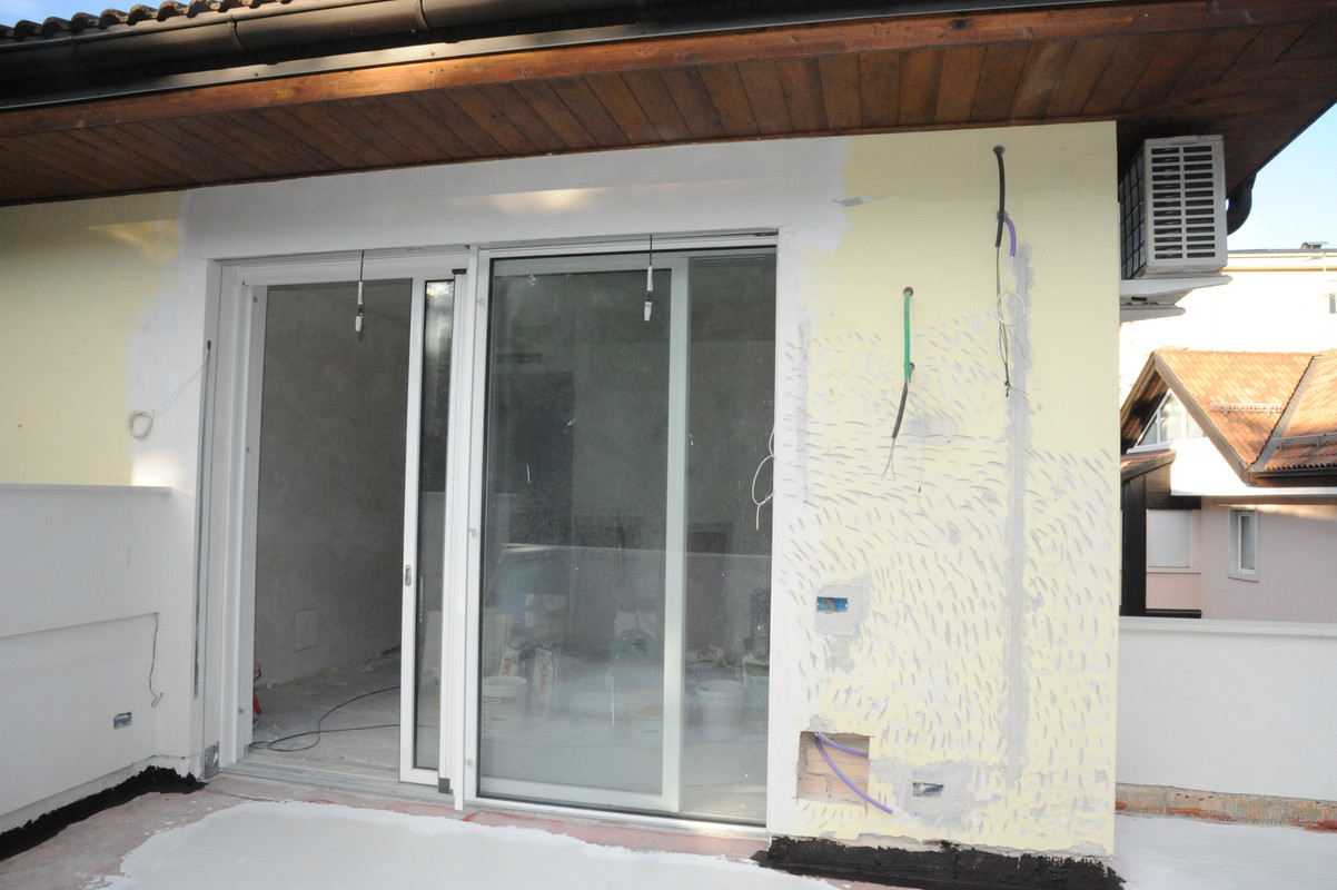

#8Fare le vetrate fisse tutto vetro è tecnologicamente abbastanza facile, come anche nascondere l'anta nel telaio. Il PVC negli ultimi anni ha fatto bei progressi in questa direzione, mi viene da pensare anche ad Internorm per intenderci.
Ripeto, però, che se il paragone è con Carminati siamo ancora molto distanti.
Sugli alzanti scorrevoli l'anta mobile e il nodo centrale (non la parte fissa, che ovviamente è a 0) fanno 37mm.
Ma la differenza vera la vedi sulle altre tipologie di apertura. Una su tutte la portafinestra con maniglia passante che fa circa 50mm di nodo centrale.
Bisogna capire qual è l'effettiva necessità e quale il budget a disposizione. Però se mi viene richiesto un serramento che somigli a Carminati ci son ben poche possibilità fuori dall'alluminio.

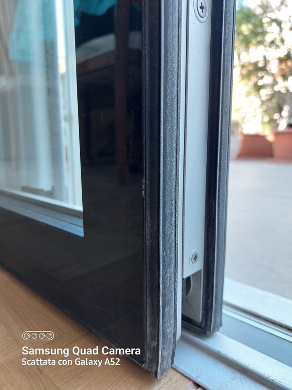

Il vetro sopra al telaio che c'entra? La superficie trasparente è la stessa che avresti anche senza il vetro a sormonto, non capisco il discorso.
Non stiamo parlando del fatto che Finstral faccia serramenti belli o brutti... il forumista chiedeva serramenti minimali e ha portato Carminati come esempio. Se la richiesta è quella i produttori da guardare sono altri; finstral non ha quel genere di prodotto a catalogo, tutto qui.
Re: Serramenti minimal e materiali: aiuto per favore 🙏🏻
#11Vero, ma è un punto a favore del design.Il vetro sopra al telaio che c'entra? La superficie trasparente è la stessa che avresti anche senza il vetro a sormonto,
Te l'immagini le auto con i vetri che si infilano nella carrozzeria anzichè coprirla?
trasposizione di una facciata continua in vetro
