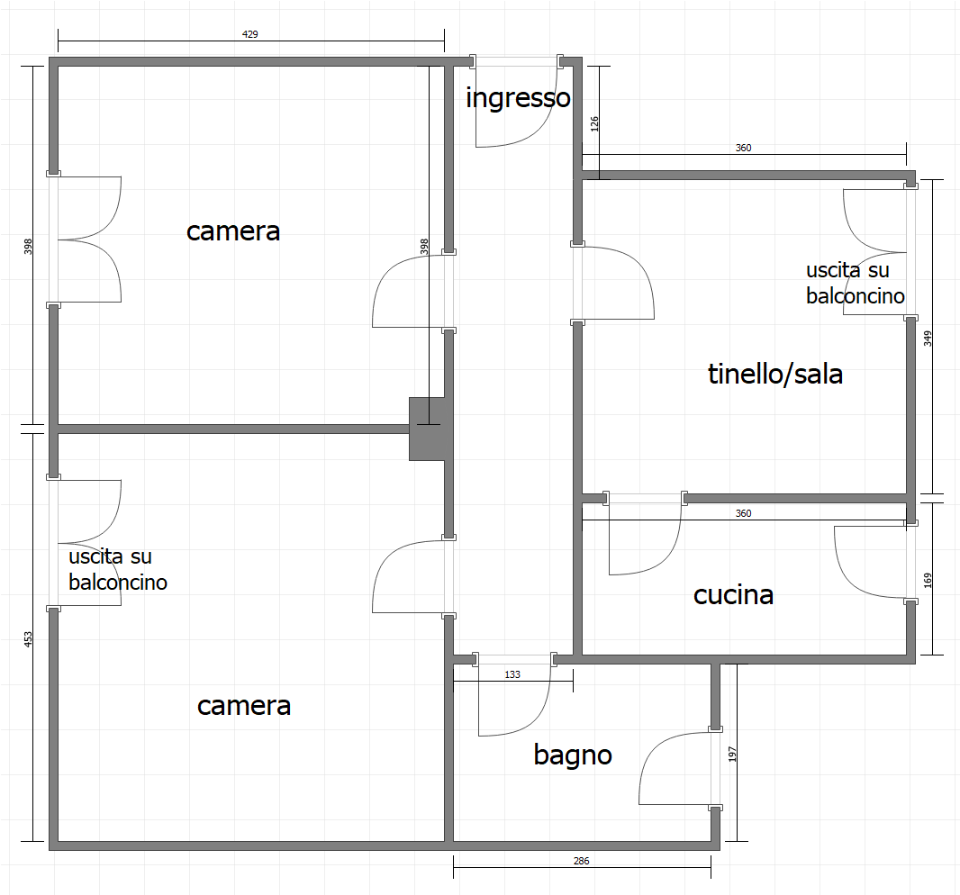

Ciao! Torno con un nuovo rompicapo :D
Trilocale vecchio stampo, tipicamente anni '60. circa 70mq calpestabili.
Come lo ridistribuireste per renderlo adeguato al 2022? E magari ricavando un secondo bagno?
Sono tutte finestre tranne le due in cui ho segnato "uscita su balconcino" (dove appunto ci sono due balconcini di circa 2mq l'uno).
I termosifoni sono tutti sotto le finestre, nel caso delle porte finestre sono subito a fianco.
Nessun muro portante tranne i perimetrali e quella colonna che vedete più o meno al centro (tra le due camere).
Il wc è sulla parete tra bagno e cucina.

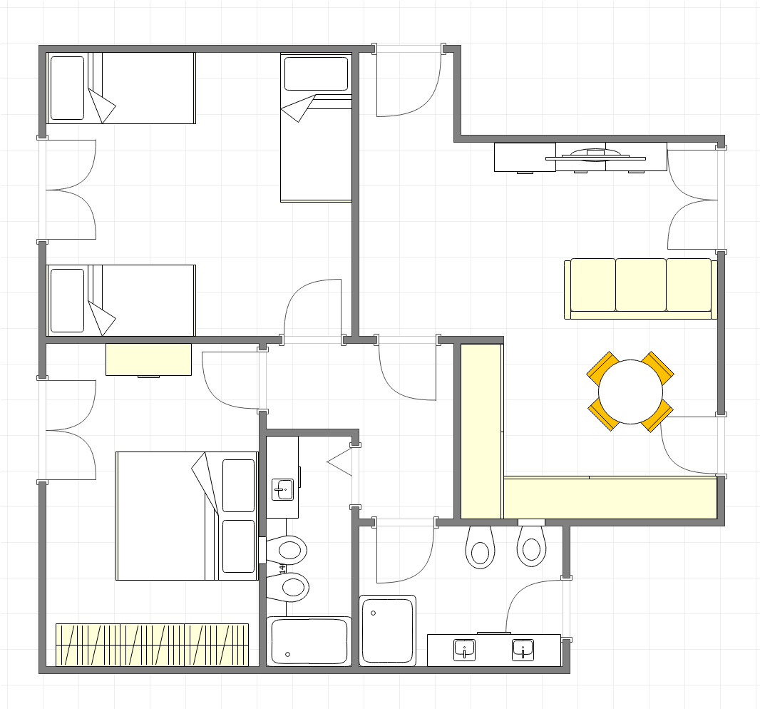

Ciao erix, per ricavare un secondo bagno si potrebbe fare cosi, creando un bagnetto e una cabina armadio.
La zona giorno però resta piccola...
Alternativa fare camera con bagno e cabina armadio al posto di tinello e cucina, ma la zona giorno sarebbe ancora piu piccola visto che la posizione della finestea non permette di ingrandirla

Grazie Gina. Sì, il soggiorno non verrà mai grandissimo ma tutto sommato secondo me sufficiente o comunque in linea coi trend degli ultimi anni per questo tipo di immobili.
Ho pensato a qualcosa del genere, che dici? Per spostare/creare meno muri possibile.
Soggiorno/cucina/ingresso 25mq, stanza 17mq la più grande e quasi 14 la più piccola, secondo bagno 3,9mq con lato corto di 120cm.
L'arredamento è giusto per immaginare degli ingombri, ma è un po' "buttato lì" e sicuramente si può fare molto di meglio.
