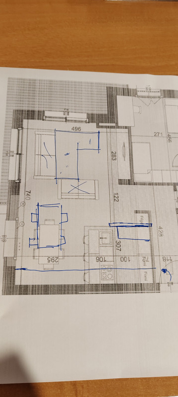

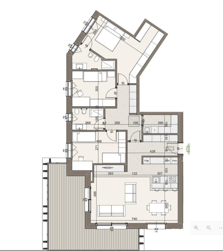

ecco la piantina: superficie di 140m2
chiuerla e basta purtroppo non funziona visto che ci sono gli unici accessi al terrazzo
scambiare cucina e soggiorno? otterrei un piccolo ingresso che preferisco rispetto ad entrare direttamente a ridosso del divano come ora ma non vorrei che si crei un corridoio a L per il soggiorno troppo angusto e che rubi troppo spazio
spostarla nella camera a fianco mi lascerebbe solo una seconda camera piccola, salvo rinunciare al secondo bagno per allargare la cameretta, ma non mi entusiasma per nulla

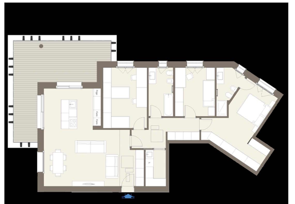

ora mi hanno fatto una proposta alternativa:
ma ancora c'è l'isola con il lavandino attaccata al salotto
io punterei a modificare leggermente questa seconda versione così:
- la cucina lungo i 5 metri della parete di destra con solo una minima parete all'ingresso per chiudere la cucina: tipo 1 metro al posto dei 3 qui disegnati
- un divano con pensola al posto dei due
- una piccola parete dalla finestra che da sul tavolo da pranzo che sale per poter mettere un tavolo in cucina e uno a sinistra nella zona pranzo

E così in un appartamento di oltre 100 mq si entrerebbe in un corridoio stretto fra due pareti?
A me non sembra una grande idea.....

ho provato ad abbozzare nell/immagine qui sotto la mi idea, in sintesi:
il muro a sinistra del'ingresso sarebbe alto tipo 1,2-1,4 metri e più corto (circa 2,5m: 70cm per cuina, 70cm per tavolo, 110cm di spazio o anche meno) ma non farei un muro ma una struttura in legno, magari di 20-25cm di profondità da poter sfruttare come contenitore. nasconderebbe un pò il tavolo ma lascerebbe libera la vista verso le vetrate e il salotto
- altra struttura ad angolo analoga lunga da 1,5-2 per poter avere un vero tavolo nella zona cucina ma separato dalla zona giorno
- cucina lineare lungo tutta la parete: sono 5,5 metri da poter sfruttare a tutta altezza
- sulla zona giorno ancora ci devo riflettere
