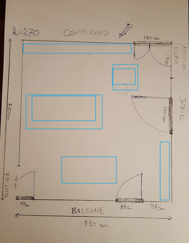

Buonasera a tutti,
sono nuova del gruppo.
Scrivo perché ormai da anni devo definire l'arredamento del soggiorno ma non riesco mai a convincermi su quale sia il tipo di arredamento più giusto per farlo.
Gli ostacoli principali riguardano sia l’entrata, che porta direttamente dal pianerottolo del condominio direttamente in sala sia il fatto che abbiamo molto spazio occupato da finestre e portafinestra (scusate, non è riportata nella piantina ma misura circa 160cm, indicativamente in corrispondenza della scritta "balcone").
Mi piace molto l’arredamento arredamento in stile moderno e contemporaneo.
In questo ambiente dovranno essere presenti tassativamente divano (dove possano trovare posto comodamente due adulti e due bambini), poltrona, televisione (almeno 50''), tavolo da pranzo (possibilmente apribile, con un numero di persone ospitabili, da aperto, pari a 12) e libreria.
Allego la piantina con la struttura e le varie misure.
Aspetto i vostri preziosi consigli e grazie a chi darà un aiuto .
Sono aperta alla possibilitá di usare interpareti/librerie divisorie
Saluti.
Grazie!
https://drive.google.com/file/d/1TLQMK ... p=sharing

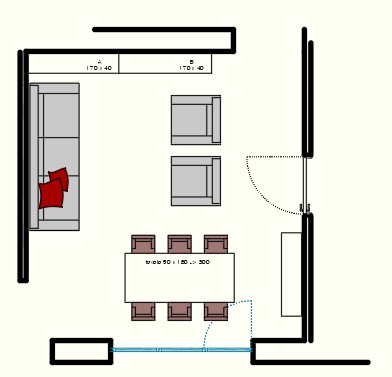

#11Chiara81: direi che la prima cosa da fare - LA PRIMA - sia quella di disegnare in scala i mobili esistenti.
Attualmente non sono in scala perchè è impossibile che un tavolo sia più largo della profondità di un divano....
Questo passaggio è fondamentale perchè con un colpo d'occhio puoi valutare la distribuzione degli arredi ma soprattutto gli spazi liberi, di passaggio.
Una volta disegnati in scala con gli effettivi ingombri, potremo discutere se sia più opportuno mettere una chaise longue...

#12 https://drive.google.com/file/d/1oX6_I ... p=sharing
[url] https://drive.google.com/file/d/1FnThiv ... sp=sharing[ /url]
Ho allegato i link con la mobilia e l'arredamento in scala.
Ci sono le due combinazioni che stiamo valutando, divano con chaise longue e tavolo con dimensioni ridotte oppure l’inverso.

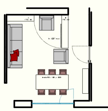

#13Brava Chiara81!
Adesso il ragionamento che occorre fare è il seguente:
quante persone penso di avere usualmente a cena?
Se davvero fossero 12 come hai disegnato in una soluzione, dove pensi di metterle a sedere una volta finita la cena?
Sicchè la questione si pone in questi termini:
se hai sempre 12 persone, devi avere almeno un decina di posti sul divano.
Se invece fossero 6 devi avere 6 posti sul divano.
Ma quante volte in un anno avrai 12 persone a cena?
Se fai un tavolo da 6 che puoi allungare va benissimo e non hai un catafalco che richiede una montagna di spazio per sè ed attorno a sè come un tavolo da 12.
Se metti il divano in un'altra posizione più logica e meno scenografica - dal momento che non hai una sala di 60 mq a disposizione - ti si libera tanto di quello spazio che nemmeno immagini!
Guarda:
Qui hai un mobile lungo la parete in alto che è composto da due elementi uguali (170 x 40) con scaffali e parti chiuse.
Il modulo A è fisso mentre il B ruota e si pone a 90° mostrando, sul retro, la tele per la quale hai spazio fino a 70"!
Vero è che ogni volta che apri la libreria per guardare la tele dovrai spostare le due poltrone.
La terza immagine vede il tavolo completamente esteso per poter ospitare 12 persone.

#14Grazie mille per la proposta pubblicata.
L idea del tavolo da 6 persone che aprendosi arriva a 12 e sicuramente approvata. Grazie.
Per quanto riguarda invece il mobile della sala modulare e apribile, francamente la soluzione non mi convince. Ne per il posizionamento ne per la necessita di spostare la poltrona. Vorrei rimanere, per quanto riguarda il posizionamento del divano (ed eventuale poltrona), sui due schemi che riporto nuovamente qui sotto.
Peraltro sono anche aperta a suggerimenti riguardo a possibili strutture in cartongesso per ospitare la TV.
Idee ?

#15Capisco i tuoi desideri ma, credimi, la tua seconda soluzione ti toglierebbe l'aria con quel divano in mezzo.
la prima soluzione potrebbe essere percorribile ma quel mobile in mezzo ti stringe il locale.
Devi capire che hai 26 mq a disposizione e non 60! E mettere un mobile, un arredo in mezzo ti darebbe l'impressione dello stretto, dell'esiguità, del vorrei ma non posso, del soffocamento.
La mia idea di fare un mobile in due elementi uguali, con una parte incernierata alla parete, in modo da poterla ruotare ALL'OCCORRENZA, senza averla fissa in mezzo al locale, è proprio per non sottrarre "aria" ad un ambiente già non ampio.
Se al posto di due poltrone mettiamo la tua Egg, il problema dello spostamento della seduta si risolve.
