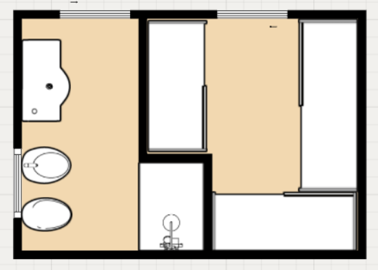

Ciao a tutti,
mi piacerebbe avere un consiglio su come disporre i vari componenti e dimensionare il bagno in camera.
Ci sarà una porta scorrevole ed entrando la lunghezza è di 265, vorrei ottimizzare la larghezza al minimo indispensabile per essere comunque comodamente fruibile, così da ampliare al massimo quella che sarà la cabina armadio.
Lascio una piantina per chi sarà così gentile da volermi aiutare con le proprie idee, ho segnato con la X rossa quelle che sarebbero le due posizioni ideali per il wc in quanto poi la colonna scarichi scenderà da quell'angolo.
Grazie in anticipo

La soluzione a destra mi sembra la più compatta, se sostituisci il tramezzo con una parete vetrata guadagni altri 10cm e luce naturale per la cabina armadio, ma devi girare la porta di accesso alla stessa e non potrai usare quel lato per armadiatura.
