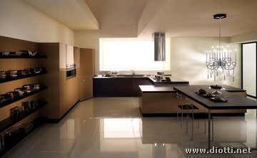

vi voglio mostrare una foto di una cucina vista in esposizione dalla quale è nato questo progetto perchè credo che metterci i piedi dentro possa almeno farvi capire l'effetto ricercato.
Uploaded with ImageShack
quello che ci piace di questa cucina è che è dinamica e soprattutto, non sembra di essere in cucina.
l'idea suggerita da cla della cucina ad L con la nicchia sul lato corto (se non ho capito male) la vorrei evitare, però è sicuramente la soluzione di scorta che preferirei tenere come ultima speme.

Ciao "apple".
La cucina che hai postato è gradevole però è un bel pò diversa da quella da voi progettata pertanto, va bene prendere degli "spunti" però bisogna anche capire quanto poi le differenze portano o porteranno a dei risultati diversi!
Prima di tutto questa composizione in foto ha un top che ad occhio è lungo circa 3mt.
La penisola è operativa e chi si siede lo fa dall'altra parte quindi non disturba chi sta lavorando(cosa che avviene nel vostro progetto).
La distanza stessa tra le due parti è di 120cm. e non di 100cm. come nel tuo caso
Lo stesso frigorifero è un tutt'uno con le altre colonne e quindi chi deve accedervi non disturba chi sta seduto a tavola ne tanto meno va a condizionare i "percorsi"...(problema che tu ti sei posto :wink: ).
Sul discorso dell'acconto "convertibile" su eventuali altre cose mantengo le mie riserve ma comunque son cose vostre :wink:
E' che giustamente, come ha scritto "Rosdev", quando si scrive su un forum si cerca sempre di estendere il/i consigli anche ad altri
utenti. :wink:

allora la cucina della foto ha un bancone da 240 per profondità 120.
è vero, la cucina è diversa da quella che abbiamo disegnato nella quale abbiamo messo dentro tutti gli ingredienti della nostra lista dei desideri e il progetto in verità, proposto da noi, è stato comunque validato da ben 3 rivenditori pertanto la sensazione di aver fatto tante scelte sbagliate non l'abbiamo mai avuta, tuttavia adesso vorremmo cercare di ridurre al mimimo i difetti ingoiando appunto qualche rospo.
