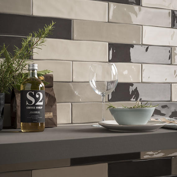

rossodicina ha scritto:ciao!
Per il rivestimento a parete tra basi e pensili, un'idea potrebbe essere farlo lucido, piastrelle o vetro temprato, aiuterebbe ad illuminare perché riflette la luce, in tal caso puoi farlo bianco, colorato ma anche scuro.
Il fatto è che inizialmente dovevamo fare in cucina solo dei lavori di risanamento e applicare dei pannelli di cartongesso preaccoppiati e fare un controsoffitto.
Poi ci siamo trovati a dover cambiare la cucina e ora sono finiti i soldi per fare una vera e propria ristrutturazione con tanto di piastrellatura.
Ti ringrazio per questa bella idea ma credo che per ora non sia fattibile. :(

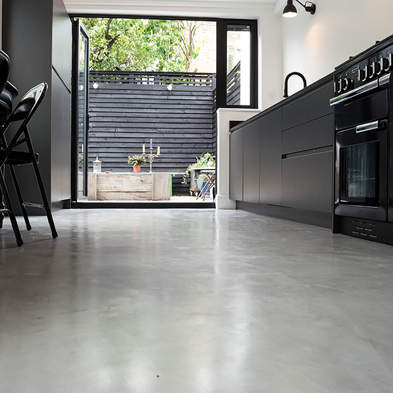

K1k1 ha scritto:Vi ringrazio tanto per i vostri consigli. :wink:
Vi chiedo se potete suggerirmi delle resine che possano dare un buon risultato col fai da te.
Oppure è fattibile stuccare le fughe delle piastrelle e poi mettere lo smalto ? :roll:
Ciao K1k1, anch'io avevo valutato la resina sul pavimento per motivi di spessore. Purtroppo col faidate, soprattutto sul pavimento, me l'hanno sconsigliata tutti (artigiani e rivenditori consultati, geometra per esperienza di altri clienti, amici). Per avere un risultato duraturo e decente il costo alla fine risultava più elevato della demolizione del vecchio pavimento + rifacimento massetto + acquisto e posa nuovo pavimento (considera che per posa e materiale - resina/microcemento della Kerakoll - 4 anni fa mi chiesero circa 100 euro a mq più iva per metrature superiori ai 50 mq.. per metrature inferiori il prezzo lievitava sui 120-140 più iva a seconda della finitura e della complessità della lavorazione.. ).
Considera che spessissimo è necessario un autolivellante prima di posare la resina, dai costi molto elevati.
Per le pareti se hai uno schienale di almeno 30 cm di altezza a mio parere puoi evitare la posa di piastrelle: noi le abbiamo rimosse, abbiamo fatto rasare le pareti e abbiamo utilizzato un buono smalto all'acqua sia per la parte al di dietro dello schienale, sia per quelle laterali (quelli validi effettivamente costicchiano, ma comunque meno di un rivestimento, e sono certificati per l'utilizzo in ambienti come la cucina, oltre ad avere un'ottima resa estetica ed un'elevata resistenza a macchie di unto, caffè, vino, pomodoro e frutta.. certo: sono meno resistenti all'abrasione di un gres..).
Per il pavimento invece, se non è possibile la rimozione, valuterei di ricoprirlo in qualche modo (se non avete problemi di altezza con altro gres più o meno sottile.. oppure con parquet.. o con laminato per contenere i costi..).

Io ti sconsiglio di mettere laminato dietro i fuochi, per esperienza mia e di altri utenti, basta una dimenticanza (un classico: padella grande sul fuoco a contatto per qualche minuto con lo schienale) per rovinarlo.
Anche la resina non mi pare vada molto d'accordo con il calore, dietro i fuochi sconsigliata.
Sono tanto brutte le piastrelle attuali?
Cmq come detto da altri la posa della resina va fatta da professionisti per un buon risultato duraturo, in totale la spesa non è poca, anzi..
