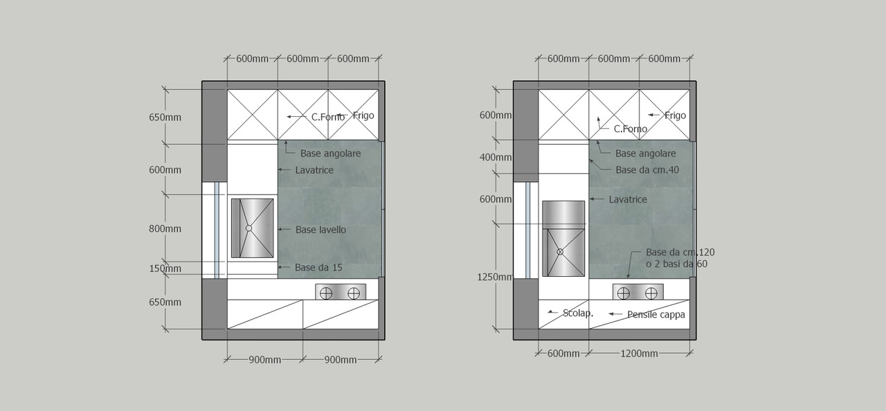

Si come ti dicevo possono essere adeguate con un po' di elasticità, soprattutto il lato lungo. Per il lato corto resterei comunque sui 180-190mamma santina ha scritto: Nell'immagine ultima le misure della cucina sono 309 x 203...

Purtroppo entrambe le soluzioni hanno il problema della scomodità dello scolapiatti. Non mi è chiaro nella seconda soluzione cosa ci sarebbe sotto il lavello.
Ma mettere il piano cottura sotto la finestra è una cosa che non si fa? Vietata categoricametne?

#18Non direi che un piano cottura sotto la finestra va escluso categoricamente. Infatti nel tuo disegno "totale" c'è.
Il problema è la cappa, non so quanto possa essere efficiente una cappa integrata e non so quali prezzi abbiano i piani cottura con cappa integrata. In più devi considerare che occuperebbe più spazio, e tu non ne hai moltissimo.
Inoltre la finestra dovrebbe rimanere chiusa mentre cucini, chiusa chiusa.

#19Effettivamente non sono piccoli quei piano cottura con cappa integrata, difficilmente sotto gli 80cm, nè economici.
Anche gli schizzi sulla finestra sarebbero da valutare
Perchè dici che la finestra dovrebbe stare chiusa?

#20Dunque,non è detto che un colapiatti debba stare necessariamente sopra un lavello.In questo caso tra la vasca e il colapiatti credo che a occhio ci sarà circa mezzo metro.Dan89 ha scritto: ↑10/06/20 19:24Grazie, belle ste immagini! Che programma usi?
Nella prima soluzione ho voluto " centrare" il lavello sotto la finestra...Nel secondo caso ho indicati con la quota cm.125 una base lavello angolare con un'anta da cm.60,così da avere sotto il piano cottura un grande spazio contenitivo..Se non si vuole il lavello troppo vicino al piano cottura,se non si vuole il piano cottura vicino alla " vetrata", se non si vuole una base lavello di difficile accesso,se non si puo' mettere il piano cottura da un'altra parte.......queste sono le soluzioni.
Bisogna saper fare delle scelte quando non si può avere tutto.

#21Hai ragione, alla fine bisogna scegliere le priorità e rinunciare a qualcosa
E capire anche quanto ci si possa abituare ad una soluzione (che magari sulle prime ci sembra scomoda) rispetto ad un altra che conosciamo bene
"Purtroppo" lo scolapiatti sopra il lavello (o in seconda battuta nella base accanto a questo) è decisamente una priorità a cui non mi sento pronto a rinunciare

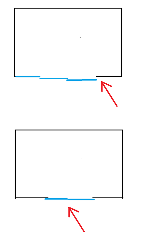

#24a parte che una porta composta da tre ante esteticamente mi lascia molto perplessa, se quando la porta è tutta aperta la spalletta è in muratura oppure è un'anta in vetro è del tutto indifferente;E poi se entrambe le spallette fossero in muratura non saprei dove farle sparire le ante scorrevoli, nella soluzione che pensavo venivano 3 ante da 75cm circa che scorrevano tutte a sx.
anzi, se l'apertura è 225 e fai 3 pannelli da 75, quello più a sx non è scorrevole, ma fisso (dove dovrebbe scorrere se aprendo le altre due ante già il vano si chiude?)
quindi alla fine solo le due centrali sono scorrevoli; però se le apri una a dx e una a sx quando sono chiuse sono sullo stesso binario; se le apri entrambe verso sx quando le accosti resta uno spazio...non chiudono bene.
per es. se fai due spallette da 75 poi le due ante da 70 (anche se credo che debbano essere leggermente più larghe della luce) possono aprirsi una a dx e una a sx e nascondersi completamente nella spalletta.
quello che mi lascia perplessa è che sembra che la vuoi realizzare con lo stesso concetto di una tenda scorrevole a pannelli, con tre binari separati, ma ho abbastanza dubbi sulla fattibilità, a meno di non utilizzare sistemi tipo rimadesio che onestamente credo siano piuttosto cari...

#27@gina: si esatto, una anta fissa (a sx) e due scorrevoli (verso sx). Una cosa del genere, per intenderci:

Non ti ho però capito quando dici "se le apri entrambe verso sx quando le accosti resta uno spazio...non chiudono bene."

#28intendevo così

non conoscevo queste porte onestamente, pare che l'ingombro dei binari sia minimo...
cmq mi sembra che ti piacciano particolarmente e che non vuoi rinunciarci, probabilmente questa foto ti ha colpito molto e allora quando è così ogni ragionamento diverso lascia il tempo che trova, quindi la smetto di importunarti
però per me nel bagno proprio non vanno bene per separare, non creano antibagno.

#29La spalletta destra sarebbe di conseguenza più profonda con una nicchia dentro o qualcosa del genere
