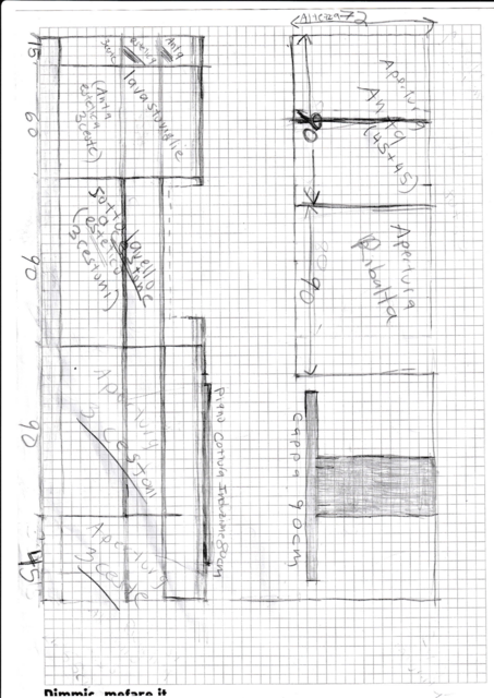

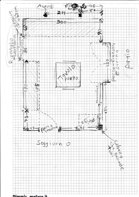

Presento, come da voi gentilmente richiesto, la "pianta quotata" della mia cucina. Ammetto che, a questo punto, non so più che cos'è la mia domanda, e ho paura che mi attaccherete accusandomi (di nuovo, e ingiustamente) di chiedervi di fare il lavoro che, giustamente, può essere fatto soltanto dal rivenditore a cui deciderò di affidare il lavoro di fare progetto. Ma avete richiesto voi la pianta, e più dettagli sul "cosa" vorrei in cucina e perché, quindi, Eccolo. Leggerò con interesse e gratitudine qualunque consiglio voi potrete sentire di darmi.
Come indicato nel immagine (e come, veramente già scritto a parole in questo 3D) c'è una parete lunga esattamente 300 cm, che contiene gli allacci idrici e anche gas, e elettricità. ( Attualmente questa parete contiene 300 cm di basi/elettrodomestici, e quindi so di sicura che ci stanno.) Il piano lavoro dei mobili che attualmente occupano questa parete è di profondità 60 cm, ma, come è indicato nel immagine, la profondità dello spazio disponibile sul lato destro, prima di arrivare alla nicchia della porta-finestra, è 90 cm, e la profondità del spazio disponibile sul lato sinistra, prima di arrivare al coprifilo della porta del ripostiglio/lavanderia, è 68 cm. Spero di poter mettere piano lavoro profondità 65 per i nuovi mobili lungo questa parete.
La larghezza della porta ripostiglio/lavanderia, incluso i coprifili sui due lati, è 86 cm.
Il coprifilo della attuale porta del ripostiglio/lavanderia è di spessore 1.5 cm, ma intendo a cambiare questa porta, (mettendo uno che apre verso il ripostiglio al posto del attuale, che apre verso la cucina), e se copri-fili non hanno sempre uno spessore standardizzato, non posso giurare che quello nuovo avrà esattamente lo stesso spessore.
Come indicato nel immagine, attualmente c'è un attacco gas a 87cm dal lato destra della parete 300 -- Ma credo che sia un dettaglio irrilevante, perché, come già detto, vorrei mettere piano cottura *induzione*, senza gas, e mi piacerebbe anche far togliere l'entrata del gas alla cucina. Capisco benissimo che mettere piano induzione vuole dire richiedere intervento di un elettricista, che metterà una morsettiera di sezione appropriata. Abbiamo già fornitura elettricità a 6 kW. (e fotovoltaico sul tetto di casa) Attuale attacco idrico, come indicato nella pianta quotata è sulla parete 300 cm a posizione 214 cm da destra. Non vedo perché dovrebbe esserci problemi a spostarlo ad un altra posizione sul questa stessa parete, volendo. Ovviamente, capisco che vorrebbe l'intervento di un muratore e idraulico. E' già la mia intenzione rifare rivestimento murale e pavimento. L'attuale foro per la cappa aspirante e sul questa stessa parete, a 105 cm dal lato destra. Ma (pilastri permettendo...) immagino che potremo far fare un altro foro in una posizione diversa (in effetti, quello attuale abbiamo fatto fare noi) e chiudere quello attuale. Elettricità arriva a tutti e quattro le parete(e posso ovviamente far spostare la posizione esatta degli attacchi).
Sulla parete a sinistra, come indicato nel immagine (e già scritto in questa 3D), ci sono esattamente 190 cm di parete libera, tra la fine del coprifilo della porta ripostiglio-lavanderia e la fine del ingombro che si occuperebbe, quando aperta, un altra porta interna, (localizzato sul quarta parete), che porta al soggiorno. In questo spazio libero, 190 cm, mi piacerebbe mettere una seconda riga dei mobili.
Al centro della cucina vorrei un tavolo quadrato, 90cm x 90 cm.
Sulla parete lunga 147 cm, accanto alla porta tra soggiorno e cucina, verso l'angolo, vorrei mettere il frigorifero a libero installazione. Per adesso, mi tengo quello che ho.
Altezza della stanza è 270 cm.
Vorrei che la riga cucina sulla parete 300 contiene :
1) lavastoviglie di grandezza e forma classica, da incasso (60 cm), (per adesso, teniamo lavastoviglie attuale, una Bosch SMV58L50EU/34),
2) una vasca singola incasso semifilo in inox di buona qualità di misure circa larghezza 75.5 cm , profondità 45, altezza 20-- (tipo, per esempio, Apes Inox VFR475), accessoriato con bacinella forata inox , cestello inox, e, se lo scolapiatti inox 45 x 36 può essere messo sopra una vasca singola larga 75, temporariamente chiudendo, in modo forato, metà della vasca, lo vorrei anche uno di quelli.) Il rubinetto per la vasca non lo devo comprare perché ho già comprato una Fir Kitchensteel 48.7610.2.50.00, Miscellatore Inox monocommando per lavello con bocca girevole e doccetta multifunzione estraibile)
3) Piano Cottura ad induzione (ancora da comprare) Electrolux SenseBoil 80 cm KIS82449 oppure EIS82449C (Non ho capito la differenza --- Magari la EIS è soltanto una nuova versione della KIS o vice versa?)
(Quindi, nel top qui servirà due fori.)
Mi piacerebbe (se non aggiunge enorme spese o complicazioni, o peggiora il progetto) che la lavastoviglie e lavello saranno localizzati verso il lato sinistra di questa riga-cucina (il lato dove c'è la porta che va al ripostiglio/ lavanderia, che non ha uno suo lavello, e che il piano cottura sarà localizzato verso il lato destra, dove c'è una porta-entrata di casa che porta ad un patio, dove spesso mangiamo.
Se possibile, vorrei avere almeno 20 cm di spazio banco lavoro a destra del piano cottura (che è larga 80 cm) , e almeno 35 cm spazio banco lavoro tra piano cottura e l'inizio del lavello.
4) Sopra la lavastoviglie / lavello/ piano lavoro vorrei che ci sono pensili altezza 72 cm (senza scolapiatti). Sono per contenere cibo e bicchieri/ tazze. Sopra piano cottura serve una cappa aspirante. (magari Electrolux Cappa a cammino KFTB19X, larghezza 90 cm (portata 400 m3/ora, class energetica A+, con Hob to Hood) Da quello che leggo, una cappa del genere sarebbe più che sufficiente per un piano cottura induzione larga 80 cm e per le dimensioni della mia cucina (13 mq).
Credo di aver imparato la mia lezione, e di capire adesso che, per quanto riguarda la grandezza e numeri dei moduli base e pensili, il tipo di contenitore, e i loro meccanismi di apertura, gli ignoranti clienti come me non devono mettere parola, perché rischiamo di insistere in idee "senza molto senso" e "fuori di una logica estetica e funzionale" e anche inutilmente costoso. Ma, se mi posso permettere di sollevare qualche preferenza per la mia cucina, Ecco uno schizzo di come sto immaginando questa rigo 300 di mobili:
(Chiedo scusa ma non riesco a girare l'immagine-- Le basi appaiono a sinistra nel immagine, le pensili a destra )
Mi piacerebbe che la base sotto-lavabo sia di apertura a cassetta, cosi posso finalmente smettere di avere la zona sotto-lavabo decorata con schizzi e pezzettoni dell'immondezza umido, pre-compost. A me sembra ragionevole e utile (nella mia ignoranza) che ci sia una grande cassettone (con tre livelli di cassetti) di larghezza 90 cm, situato più o meno, anche se non esattamente, sotto la zona dove sarà messo il piano induzione 80 cm, (presumendo che sarà vero quello che mi pare di aver visto in tante foto, che il foro per un piano cottura ad induzione non deve necessariamente essere localizzato interamente sopra una singolo base (?) Accanto a questo, sarebbe molto utile per me avere un gruppo separato di 3 casette, di larghezza minore. Se voi esperti riuscite ad immaginare un modo di evitare di usare una base 15 tra lavastoviglie e parete sinistra, mettendo soltanto un fianco finale spesso 1.8 / 2 cm, mi farebbe certamente piacere, sopratutto se riuscite ad usare quei cm risparmiati in modo di allargare un po lo spazio piano lavoro al centro della riga, tra lavabo e piano cottura (fino a diventare quasi 50 cm). Sono davvero curiosa a sapere come si può fare una cosa del genere con moduli di predefinite larghezza, e una larghezza parete totale di 300 cm. (Magari fare basi- cestoni che hanno larghezza su misura costa addirittura meno del costo di aggiungere una base 15??? In quel caso, magari mettiamo il base 90 cestoni al lato terminale destra, e la base a ceste più piccola alla sua sinistra.) Dal altro canto, 35 cm di spazio tra piano cottura e lavello mi pare comunque uno spazio adeguatamente utilizzabile, e forse allargandolo a quasi 50 cm farebbe più rischiosi e meno convenienti movimenti come scollare fagioli e pasta (?) Potrei trovare il modo di sfruttare comunque bene un base 15, apertura ad ante, a fine composizione sinistra, e dubito che sarà quello il costo che non mi consentirebbe di cambiare cucina.
( Il piano cottura ad induzione che vorrei mettere ha un spessore di 4.4 cm, quindi--- sbaglio a pensare che potrei mettere un top Valcucine Linea H6 con lastra carbontec, e, cosi facendo, lo spessore del pci sarebbe completamente contenuto nel telaio/struttura del top, facendolo possibile posizionare il pci a cavalcioni di due basi?? Immagino che tutti e due le basi che sarebbero sotto il piano ad induzione dovrebbero avere aerazione davanti, tra la lastra top e i cassetti, (sarebbe contenuto nel top "Linea"?) e anche un foro aerazione dietro (giusto?)
Mi pare ragionevole e funzionale (e abbastanza bella) anche che i pensili sopra questa riga di mobile potrebbero essere una larga 90 cm, con apertura a doppia anta, (a sinistra, per il cibo) e una altra larga 90 cm, apertura a ribalta, (a destra, per bicchieri e tazze). ( con lo spazio rimanente dedicato alla cappa a cammino in inox).

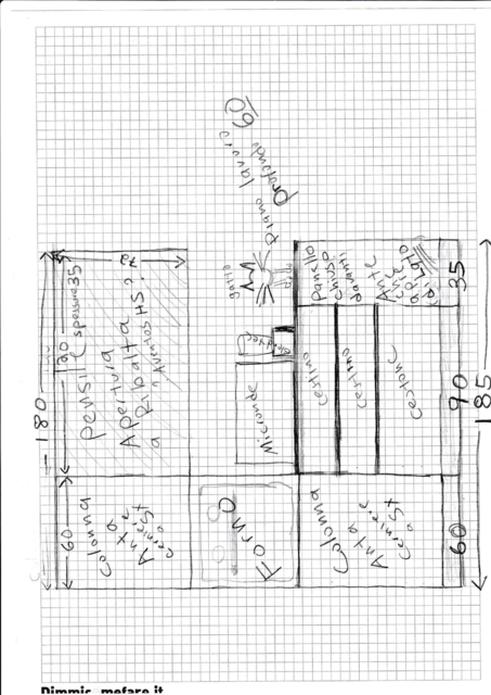

Vorrei che la riga cucina nello spazio libera 190 cm della parete a sinistra contiene:
1) Una singola colonna forno, larga 60 cm, con forno situato in posizione intermedia di altezza, con una "base" contenitivo sotto e un'altra sopra.
(Credo che vorrei comprare un Electrolux forno a vapore Steam Crisp Pirolitico)
2) Altri basi per riempire il più possibile il rimanente 130 cm libero.
Sopra questi basi, vorrei piano lavoro sul cui potrei posizionare i (già posseduti) piccolo forno a micronde, frullatore, (e la postazione cibo del gatto... ) (Quindi, il top qui sarà senza fori). Profondità di questo piano lavoro, 60 cm.
3) Sopra questi basi, vorrei altri pensili, altezza 72 cm. (per contenere piatti, e ciotole, etc)
Attualmente, la colonna forno è la prima cosa che incontro entrando in cucina dal soggiorno, situato sul lato sinistra dell'entrata, appena oltre l'ingombro della porta aperta. Mi trovo bene con questa disposizione dei mobili, e non mi dispiacerebbe che anche la nuova cucina sia cosi'. (Ma se avete delle idee migliore che vorrete comunicare, vi ascolto.)
Ecco uno schizzo di come sto immaginando questa riga 185 di mobili:
(Di nuovo chiedo scusa-- Le pensile sono a sinistra in questa immagine, Le basi a destra...)
Nella colonna larghezza 60 cm, aperture ad anta, altezza 72, (cerniere a sinistra) sotto e sopra il forno. Poi una base larga 90 cm, a tre cassettoni. Alla fine, se sarebbe possibile, una base di profondità 35 cm, larghezza 60 cm, con apertura ad anta, messo in "di lato", in modo che l'apertura ad anta 60 sia accessibile dal banco lavoro 300 cm, mentre il fianco chiuso (col finitura estetico) si affaccerà il tavolo a centro stanza. (E' per mettere cibo in baratole, patate, etc.)
Per i pensili sopra questa più corta riga dei mobili, credo che mi piacerebbe, se possibile, un pensile larga 120 cm, con apertura a ribalta. (Ho visto una descrizione del meccanismo Blum "Aventos HS",--- Forse un'anta con questo tipo di meccanismo potrebbe andare qua? Immagino che tutte le marche cucina di livello medio / medio alta / alta propongono ante anche con questo meccanismo?????
Domanda: Le pensili lunga 120 cm o 90 cm, con struttura in truciolare, nelle moderne cucine di fasce media / media-alta / alta, supportano bene il peso dei piatti messi al centro del pensile??? Chiedo perché le pensili lunga 90 cm della mia attuale vecchia cucina Berloni si incurvano verso giù al centro, per cui ho dovuto smettere di collocare piatti o cibo al centro... (Era soltanto per questo motivo che avevo una passeggera interesse nel pensile Aerius con struttura in alluminio)
Piano lavoro e Rivestimento ante
Vorrei che i top / piano lavoro siano in materiale Gres (con adeguato supporto) . (Per il Valcucine-- credo che sarebbe top Linea H6 con lastra in "carbontec"(oppure "ceramica") , 11 mm, sopra e struttura in alluminio, 5 cm, sotto, di cui ha parlato cla in un altro 3D-- giusto??) Per il rivestimento ante, vorrei vetro e alluminio. (sulla struttura alluminio)
Domanda re. le finiture Valcucine: Esistono finiture in Alluminio oltre a quelle costose finiture in Alluminio laccato colore "piombo"/"ottone"/ "rame"? Il sitoweb Valcucine elenca soltanto quelli (e acciaio inox) come rifiniture metalliche per il modello Riciclantica. (oppure metalli più pregiati e costosi come vero ottone, rame, e titanio per il modello Artematica) Nelle gallerie, però, (catalogate come cucine in "Laminato"), ci sono indicate le finiture "Multiline Alluminio Rigato", e "Multiline Alluminio Finitura Acciaio". Questi sono finiture in plastica (laminato stratificato) che fa finta di essere alluminio che fa finta di essere acciaio?? Oppure sono davvero alluminio, (che fa finta ad essere acciaio oppure, senza imbarazzo si dimostra per quello che è?? Se sono alluminio, il prezzo sarebbe più accessibile di quello della rifinitura alluminio laccato piombo??? Magari ci sono anche altre finiture Valcucine in materiale alluminio che non sono stravagantemente costose??
OK, Ho detto nuovamente troppo. Ma non è vero che sto *chiedendo* troppo. (e credo che risposte alle cose che chiedo sarebbero educative anche per altri lettori del forum.) Rispondete o non rispondete, con quello che vi sentite da dire. Resto in grato ascolto, se qualche consiglio / educazione dovrebbe arrivare.
Che stress, ragazzi! :)
Re: Chiedo info Valcucine
#27
il frigo là in fondo mi pare un po' scomodo... :?
così come il tavolo da 90*90, metterne uno da 120*75 ti permette un passaggio più fluido...
per le basi : non potresti semplicemente fare da sx: lavastoviglie 60, lavello 90, cestoni 90, base 60; piano cottura a metà tra le ultime due basi.
se per questioni di cm non ci stanno i fianchi al limite la base lavello la puoi fare da 80
un po' più di simmetria rende l'ambiente più ordinato.
la cappa proprio a vista?

Carissimo e gentilissimo cla,
Nel disperato tentativo di accorciare il mio esasperantemente lunghissimo post, ho eliminato delle frasi per te essenziale, e ho cercato di semplificare la realtà... E, comunque, hai ragione tu, ho detto una bugia. :oops: La parete non è a fatto lungo "esattamente" 300 cm. E' storta, come sono storte tutte le parete di tutte le case. Al livello del piano lavoro, è lungo 301 cm. Più giù, al livello della parte più basso delle basi, la lunghezza è decisamente meno di 301 cm. Al livello del pavimento, dove la larghezza delle basi, credo che non importa più, (dato che le basi sono sopra le gambe, che sono situati un po internamente), la lunghezza (muro intonacato a muro intonacato) è davvero esattamente 300 cm. (anche se lo spazio a disposizione là è attualmente un po meno perché, come in tutte le cucine, c'è una battiscopa). Al livello alto, delle pensili, confesso che non l'ho misurato, perché preferisco non rompermi il collo inutilmente. Comunque, in questo spazio descritto sopra, ci sta in questo momento, e c'è stato per gli 'ultimi 25 anni, 300 cm di mobili, composta dalle seguenti basi e elettrodomestici: 15 + 60 lavastoviglie + 60 + 30 + 60 + 30 + 45 = 300!) Se ci stanno 300 cm di vecchio Berloni, c'è un motivo per cui non ci dovrebbero stare 300 cm di nuovo Valcucine o Doimo o qualunque altra marca???
Ho misurato i spazi parete a parete con un Stanley Flessometro 3m. Non possiedo strumenti a laser per misuramenti più esatti.
Ultima modifica di slr il 23/07/20 14:08, modificato 1 volta in totale.
#30
Grazie gina per i consigli! Credo che per il tavolo hai proprio ragione, ed è inutile che mi impazzisco a cercare un tavolo 90 x 90! Sono vittima del abitudine, e il tavolo 75 x 120 sembrava scomodamente stretta e troppo lungo per lo spazio, ma, avevo torto.
Il frigo, - lo so che è un po "buttato là". Attualmente, risiede in quel angolo, ma è messo di sbieco davanti al angolo. Prende un sacco di spazio in quel modo (e sicuramente voi lo trovereste assurdo) ma è comodo. Riesco ad aprirlo seduta comodamente a tavolo, e arrivo facilmente ad afferrare la maniglia facendo pochi passi da qualunque parte della piccola cucina. Ma- prende un sacco di spazio (e quando eliminerò le pensili altissimi che attualmente sono nel angolo, sopra il frigo, la collocazione del frigo di sbieco sembrerà anche più assurda, immagino...). Quindi, ho pensato che potrei abituarmi al frigo messo dritto accanto al muro in quella stessa posizione, anche se arrivare alla maniglia sarà meno immediato.
Non mi disturba che il frigo è un po "distante" dal banco lavoro che contiene lavello e piano cottura perché il cibo che esce dal frigo fa sempre un passaggio obbligato sul tavolo al centro stanza, che, in effetti,è il nostro primario banco lavoro.
Ma avrete un altra idea, migliore del mio, per posizionamento del frigo? Non vorrei un muro di colonne nello spazio 190 cm-- Mi pare che farebbe la stanza sembrare troppo piccolo e nella faccia entrando, e mi serve quel banco in più. E non vorrei assolutamente un frigo nascosto dentro un mobile. Ho considerato di mettere il tavolo nel angolo, dove c'è adesso il frigo, ma l'idea non mi entusiasma. Anche se stiamo solo in due, non vogliamo mangiare guardando al muro.
Per quanto riguarda la simmetria--- Ho già imparato (dalle discussioni l'anno scorso re. mio bagno) che tu ed io abbiamo gusti diversissimi. Io non amo la simmetria e trovo asimmetria interessante.
La cappa-- Se vorrei approfittare della funzione "Hob2Hood" del mio piano induzione (che accende automaticamente (e al appropriato livello) la cappa quando accendo il piano induzione, credo (ma forse sbaglio??) che non posso avere una cappa nascosta dentro un mobile che deve essere aperto per poter far funzionare la cappa. Poi, per la verità, non vedo niente eccezionale in una riga noiosa di pensili che attraversa tutta la cucina. E non vedo perché dovrei vergognarmi ad avere una cappa in cucina. Problema è che non sono del tutto sicura che cappa in inox si abbinerà bene con ante in finitura alluminio laccato piombo (che forse non ho i soldi di mettere comunque...) Ma, comunque, l'attuale frigo e in inox, e nella mia immaginazione (spesso sbagliato) ho l'idea che diversi tipi di metallo possono andare bene insieme. (Il pavimento lo volevo un gres ispirato dal "look" metallica -- tipo Le Rondine, collezione Rust, colore Steel, che oltre al grigio e bianco ha un leggero tocco di colore ruggine-corten. Ma questo, non dovrei dire proprio a te, che mi avevi detto che il rivestimento/pavimento scelto per il mio bagno rassomiglia un cordolo di cemento... :D )
