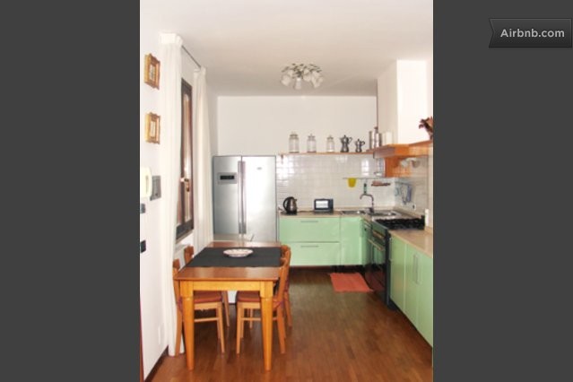

ora cerco foto di soluzioni con frigo free, magari trovi qualcosa che possa accontentarti tenendo questa composizione.

Faccio notare che il frigorifero free standing semi-incassato nei mobili/colonne rischia una vita breve se non areato sui 3 lati. Se rinchiuso su 3 lati avra' bisogno di almeno 4/5 cm ai lati e areazione superiore.
Altro piccolo problema, la stra-grande maggioranza dei frigoriferi NON ha l'apertura porte filo fianchi per cui e' MOLTO importante controllare quanto sporgono le porte rispetto ai fianchi quando il frigorifero e' aperto aprendo anche i vari cassetti (solitamente x le verdure) interni.
Secondo me i frigoriferi della 1a, 3a e 4a foto postate da bayeen rischiano davvero vita molto breve :roll:
