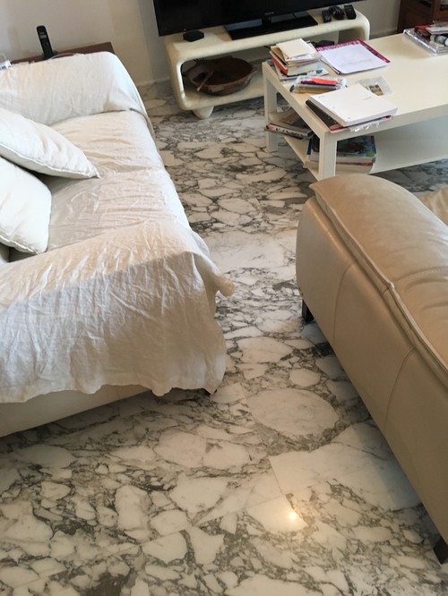

lisetta ha scritto:...Per lui questi pavimenti sono di Marmo. Se gli dico "sono mattonelle di agglomerato di pezzetti di marmo".... per lui è sempre "marmo" quindi più bello di un qualsia altro pavimento in gres moderno.
Concordo pienamente e assolutamente col marito, sono più o meno di moda in relazione ai vari periodi (qualche anno fa sapevo di architetti che ne cercavano, dalle parti di Bolgare (est Bergamo, zona tipica) le avevano addirittura rimesse in produzione). Da queste parti si chiamano "marmette", io ne ho viste di sistemate e lucidate e le trovo molto belle, se penso in confronto al gres effetto parquet mi vien da ridere (per non piangere) ;-)
Sei incorreggibile. Sallo.
Da una parte mi fa piacere vedere che non piacciono solo a mio marito, ma esiste altra gente che li apprezza. Io quello giallo e nero non lo posso vedere :x :shock: , gli altri sono più uniformi e posso passarci su :roll: .
Però mio marito non vuole mettere il parquet neppure solo nelle camere :x

Io adoro il marmo e anche la graniglia, lucidato è favoloso e nemmeno così terribile da pulire. Poi, per carità, ce n'è di tanti tipi, più o meno di pregio e più o meno belli. Quello del corridoio è particolare ma molto bello! :D
Sul gres finto parquet concordo con Mamma Santina: uno dei pavimenti più brutti che si siano mai visti. :(
Più brutti del finto marmo, del finto cemento, delle finte cementine.. Secondo me tra qualche anno chi lo ha montato se ne pentirà! 8)
Se vuoi risparmiare scarta subito la resina: una resina di buona qualità parte dai 100-120 euro/m quadro a salire e se non hai un sottofondo perfetto (perfettamente in piano, no crepe!, no mattonelle instabili, no buchetti, no tracce per impianti) devi prima fare un autolivellante che costa quasi come fare un massetto nuovo. Mi ero informata (noi avevamo l'esigenza di non alzarci) ma mi costava meno demolire pavimento e massetto, fare nuovo massetto e posare un parquet o un gres di ottima qualità e grande formato. :(
Il gres lo metterei solo se hai la certezza che il pavimento sia fermissimo, onde evitare il rischio che si crepi dopo poco tempo (e poi quale gres?). Col legno è molto più semplice, tuttavia per prendere un buon parquet e non una cinesata il costo non è bassissimo.
L'opzione della lucidatura secondo me non è male.

Per il pavimento non mi pare che il confronto sia tra "metto un gres effetto legno oppure mi tengo questi", ma si tratti di scegliere se tenere un pavimento comunque usurato che a lisetta palesemente non piace, oppure ricoprire/sostituire con altro.
Secondo me la valutazione va fatta con calma e non superficialmente, perché poi ve lo terrete sempre e vi condizionerà tutto lo stile/arredo di casa.
Sulla bellezza estetica non mi esprimo, nel senso che è questione di gusto personale, sul valore sinceramente ho qualche dubbio, non si tratta di una casa d'epoca, ma non sono un'esperta quindi mi informerei un pochino per capire se si tratta effettivamente di materiali di pregio oppure no.
Per quanto riguarda il marito di lisetta, non mi è chiaro se questo pavimento lo entusiasma e gli piace tantissimo, in tal caso credo sia lui che dovrebbe convincere te a tenerlo, chissà forse ha già in testa il risultato finale e ti può spiegare lo stile di arredo che immagina per tutto l'appartamento.
Oppure potrebbe anche essere che tutto sommato se lo fa piacere, non ritiene sia il caso di affrontare ora una spesa in più, oppure non ci ha pensato bene con calma.
In ogni caso lisetta mi farei farei qualche preventivo, prima di decidere di tenerlo e stop, andrei a vedere cosa propongono in giro, cataloghi etc., tieni conto che l'acquisto di mobili definitivi puoi rimandarlo eventualmente ma il pavimento una volta deciso rimane quello.

lisetta ha scritto:Tutta la casa ha quei pavimenti, ogni stanza di colore diverso (purtroppo) a me non piace affatto ma mio marito non ha mai voluto sapere di coprirli. Considera il parquet troppo delicato a confronto e di minor pregio.
Per lui questi pavimenti sono di Marmo. Se gli dico "sono mattonelle di agglomerato di pezzetti di marmo".... per lui è sempre "marmo" quindi più bello di un qualsiasi altro pavimento in gres moderno.
se avete consigli per convincerlo ditemelo! :cry:
Direi di cercare un compromesso: conservare i pavimenti per te più gradevoli (tra cui quello della cucina) e sostituire gli altri :wink: . La spesa, i tempi e i disagi si troverebbero ad un livello intermedio tra le due soluzioni estreme.
lisetta ha scritto:Levigare e lucidare siamo tra intorno tra i 2000 e i 3000 Euro.
Sembra un buon prezzo. Tuttavia, se vi accordate per il compromesso di cui sopra, non ci sarà bisogno di levigare e lucidare i pavimenti dell'intero appartamento :wink: .

Ciao Lisetta, dunque, ho solo alcune considerazioni purtroppo (avevo provato a buttare giù un paio di idee ma con colonne e stravolgendo la posizione degli impianti, dunque non le pubblico):
1. Mi pare che tu e tuo marito abbiate proprio gusti ed idee diverse a proposito della casa (per esempio, anche mettendo da parte i pavimenti, quel mobile di cui hai pubblicato la fotografia... anche dipingendolo di bianco, come potrebbe accordarsi con una cucina minimalista come quella che hai descritto, priva di gole e magari con effetto cemento?). Conosco bene la problematica :mrgreen: e prima di tutto ti consiglierei di trovare un compromesso su questo punto, altrimenti davvero la casa rischia di essere un insieme poco logico di cose che non stanno insieme...
2. hai detto che la disposizione obbligata è quella che hai disegnato perché lì si trovano gli attacchi e non potete spostarli... :roll: ora mi chiedo.. sicura di voler spendere €3000 per far lucidare dei pavimenti senza mettere mano agli impianti? Se è vero come dici che quei pavimenti non sono mai stati toccati immagino che nemmeno gli impianti sottostanti lo siano,; ne deduco che si tratti di tubazioni, scarichi e canaline vecchi di almeno 40 anni...
Il fatto che gli inquilini della stessa scala abbiano mantenuto la stessa disposizione dell'ambiente indica semplicemente il fatto che non hanno mai ristrutturato (magari sono persone anziane o affittuari o persone temporaneamente residenti...).
Se non volete toccare i pavimenti c'è sicuramente il modo di passare attraverso le pareti ma, soprattutto in cucina vi consiglierei assolutamente di sostituire gli impianti (io ho ristrutturato la cucina lo scorso anno dopo 39 anni di utilizzo e alcuni tubi erano al limite..) Se dopo qualche mese che vi siete trasferiti comincia a perdere un tubo, magari nell'appartamento sottostante, che fate? Smontate cucina e rompete tutto a casa abitata?
Valutate questa opzione, e in questo caso avrete molta più libertà di disposizione delle basi..
