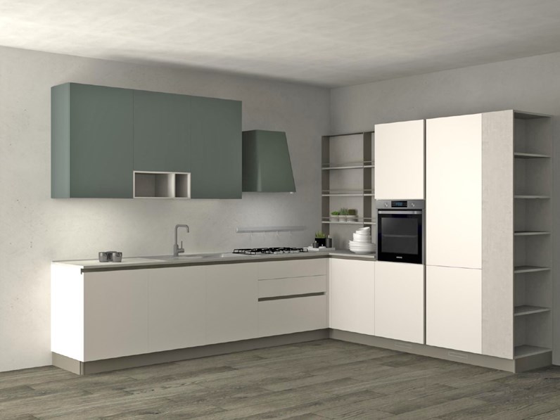

se hai necesità per es di avere un posto per appoggiare il microonde o la macchina del caffè potresti fare una cosa del genere nell angolo
Ciao Gina, foto molto belle (tralaltro la terza ha i colori che piacerebbero a me ma Scavolini non ha un verde così chiaro...e qui si apre il dilemma finiture ma lasciamo stare 😅). In ogni caso mi è stata proposto da Stosa questa soluzione (la terza), ma preferisco mantenere il fianco chiuso così ho un contenitore aperto sull'ingresso (come da proposta di mamma santina) che mi serve. Se non ho fatto male i calcoli anche chiudendo l'angolo avrei un piano di 140/150cm. Non è tantissimissimo ma va bene penso. Appena riesco a fare un disegno grafico casalingo che comprende l'ingresso mi renderò conto meglio comunque.

premesso che la soluzione di Cla tutta la vita, questa l'idea sviluppata dall'idea di Rosso che permetterebbe di non fare alcun lavoro di muratura:
le basi sono profonde 70 cm permettendo in tal modo di avere un aumento importante di piano di lavoro e di contenimento.
