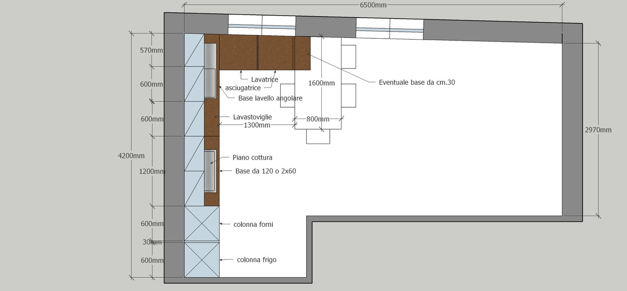

Seguendo più o meno le indicazioni...ho pensato velocemente a questa possibile soluzione.Ce ne potrebbero essere altre...o varianti sulla stessa.
cla56
Grazie Cla! Potrei sfruttare la base nell'angolo mettendo un estraibile secondo te? Perché la mia paura è di avere poi poco spazio nelle basi occupandole quasi tutte con gli elettrodomestici. Anche nel progetto di Stosa mi ha previsto una base sotto il tavolo. Potrebbe essere una soluzione interessante

Nella base lavello non potrai mettere altro che una pattumiera poiché ci sono i collegamenti idrici,sifone..
La eventuale base sotto il piano snack per larghezza e altezza dipende dal modo d'uso che vorrai farne dello stesso:
1° Sarà ad altezza tavolo quindi con sedute normali e fisso?
2° Sarà un tavolo vero e proprio quindi spostabile ? (In questo caso la piccola base non ci sarà!?
Come contenitori avrai la parte rimanente sopra e sotto ai forni e la/le basi sotto il piano cottura...oltre chiaramente ai pensili più o meno alti.

Potrebbe essere funzionale come spazio secondo te? Lo vorremmo mettere fisso ma più grande 90×180/200 a seconda dello spazio ma altezza più bassa del piano
Re: Fase di progettazione cucina: quali accorgimenti per non far lievitare il prezzo?
#60
@cla: bella soluzione, mi piace
@streghetta: Hai più piano di appoggio come ti dicevo io mettendo lavatrice ed asciugatrice in basi.
Per il contenimento hai spazio: sotto la colonna forni puoi inserire cassetti/cestoni, sotto il piano cottura farei due basi da 60 cm l'una(una con solo cassetti e l'altra con solo cestoni). In più hai i pensili. Io metterei il tavolo che sia spostabile all'occorrenza
