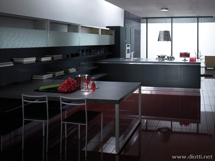

il tavolo non mi piace metterlo nel modo classico al centro :( ma se fosse tipo così
ovviamente senza panca sarebbe bello e infatti avevo provato a fare il disegno anche di questo, non sono sicura di entrarci bene però... e dovrei fare il muro divisorio alto senza considerare che la disposizione sarebbe tipo questa (scusate il disegno fatto ora tra le scatole)...
cosa te ne sembra?
