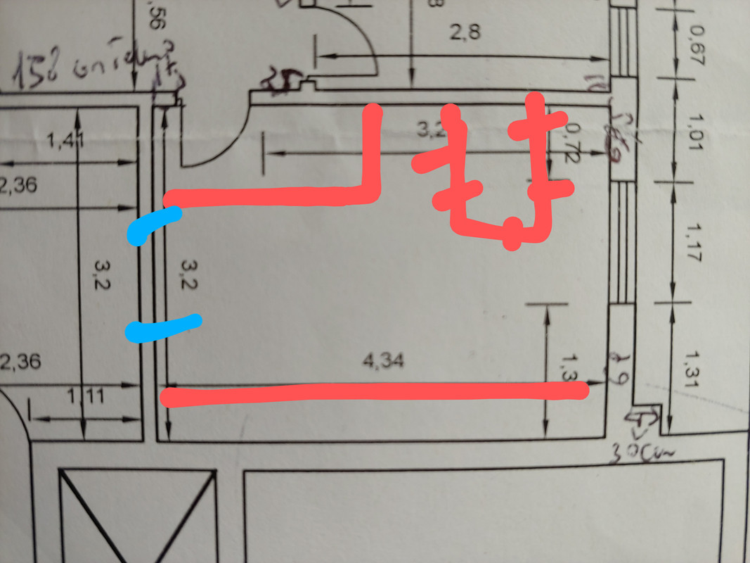

#100Ciao ragazzi, help! Dunque, premesso che ho sviluppato l'idea di cla e facendo le adeguate misurazioni posso sviluppare la cucina su 409, chiudere l'angolo e poi avere le colonne sulla parete di 320 con allargamento della stessa di max 45cm. Perfetto. Avrei il giusto spazio all'ingresso. Perfetto.
Tuttavia, ho ragionato sullo spostamento della porta sulla parete di 320 chiudendo la porta attuale.... Panico! Premesso che, se devo avere una porta cucina sull'ingresso/soggiorno penso che debba essere una porta di un certo tipo, più grande di una da 80, a vetro,e magari scorrevole, a tutta altezza. Ma come, scorrevole esterna, a scrigno...e grande quanto,? Ciò dipende da due fattori: uno, come devo riorganizzare la zona giorno e due come e se devo montare qualcosa accanto la porta in cucina. Per cui.... Panico! Mi sono persa. Ho un blocco totale dell'immaginazione. ... In questa nuova configurazione come dispongo la cucina??? Ok sulla parete da 434 ma poi le colonne, il frigo e il tavolo dove li metto??? Mi date un parere per favore???
Re: La mia cucina: opzioni disposizione
#101Forse tipo così? Cucina lineare 4,34. A sx colonne e frigo 2m. Restano 2,34m per tavolo e sedie perpendicolare o parallelo alla parete?

#102secondo me è la soluzione più giusta, oltretutto il tavolo in fondo accanto alla finestra ti permette di poterlo usare anche come piano di lavoro

#103questa è l'immagine più bella e più corretta: unica variante che farei per vostra maggior comodità è quella di considerare in tavolo rettangolare parallelo alla panca (perché quella sorta di panca io la vedo molto bene !!!)
Accesso alla cucina ? Due porte scorrevoli da cm.80 sullo stesso piano (sx +dx) a scrigno.

#104Uff che sollievo, ero davvero confusa! Grazie a tutti! Allora ora provo a fare un disegno più preciso. Una domanda: quindi se su quella parete poggiano lateralmente le basi (e quindi il top) e le colonne non c'è problema per creare uno scrigno?
A questo punto devo capire come organizzare però ingresso e zona giorno ( Li proprio con questa nuova configurazione non saprei da dove cominciare). Se metto doppia porta significa che ho 160cm di porta al centro parete. E due porzioni di parete da 80 a dx e a sx. Cappottiera dove la metto? E quell'armadio a muro forse lì non va più e andrebbe spostato, tipo sulla parete alle spalle delle colonne (la porta del bagno tanto sarà centrale). Ci penso meglio in questi giorni. Magari posto un'idea nell'altra sezione del forum. Se avete consigli ovviamente sono ben accetti!
