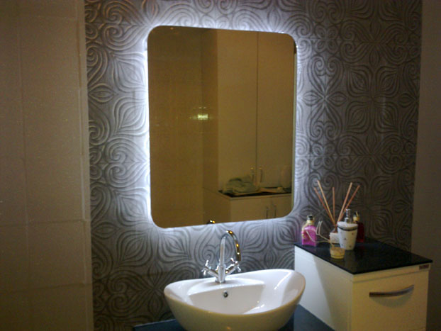

Ho uno specchio in bagno che è circa 1.4mt x 0,72. Ha sui bordi una bisellatura di circa 2cm con vetro satinato. Vorrei realizzare una illuminazione a "quadro" tipo questa:
http://i01.i.aliimg.com/img/pb/642/054/ ... 42_767.jpg
o questa
http://www.evdekorasyonu.tv/wp-content/ ... modeli.jpg
cioè con la luce che si vede dietro (e col fatto che c'è la bisellatura smerigliata anche un po' davanti).

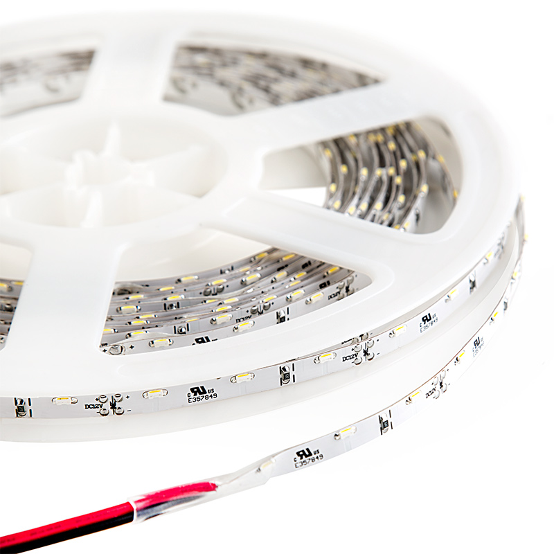

potresti provare una strip con emissione laterale, posizionandola sul bordo.

#6Ciao, semplicemente è una strip con montati LED "side emitting"...
Ecco un esempio:
Ecco un esempio:
