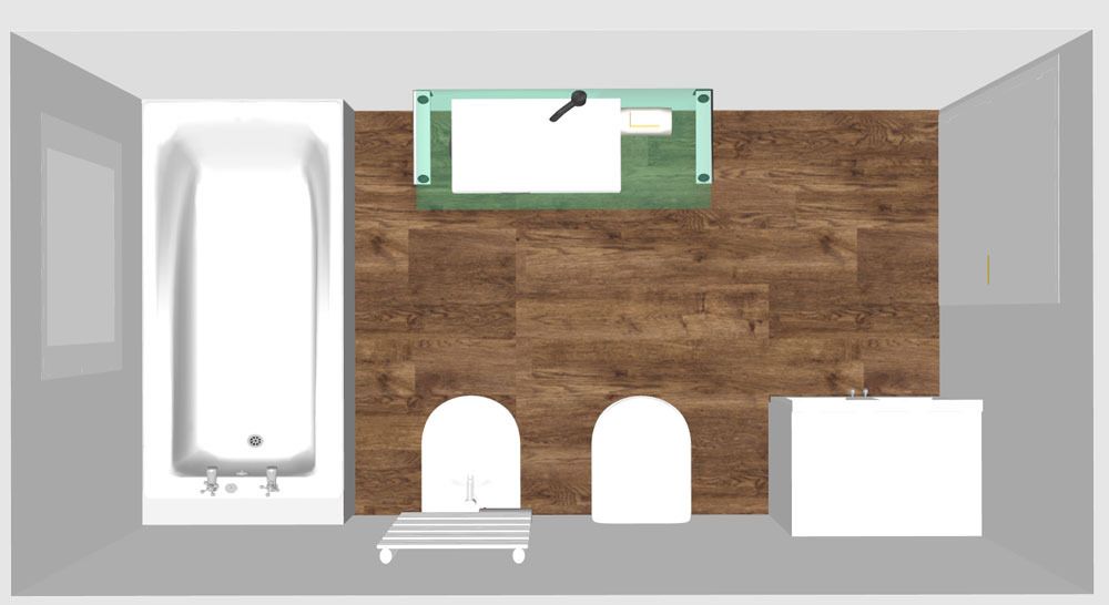

In questa soluzione c'è un "piccolisssssimo" problema... che non siamo a norma per una manciata di cm. Pur mettendo i sanitari a profondita ridotta 45cm e la lavatrice a profondità ridotta 45cm (più qualche cm del mobile che la contiene) non riusciamo a rispettare i 60cm tra sanitari e il mobile difronte.
Per quanto riguarda la porta si apre, l'immagine trae in inganno

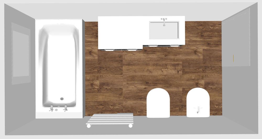

Qui invece tutto a norma. Ho messo una mensola di vetro profonda 40 (si può arrivare anche a 43) con lavabo da appoggio. Per riporre laroba puoi appendere qualcosa alle pareti. Anche la distanza tra vasca-bidet, bidet-wc, wc-mobile è ampiamente rispettata.
Ho messo sempre la lavatrice da 45 ma qui forse ne entra anche una standard.

La prima soluzione si potrebbe "mettere a norma" facendo il mobile-lavabo e il mobile-lavatrice di profondità diverse
L'unica cosa è che rispetto allla prima soluzione (quella non a norma) c'è meno spazio difronte al lavabo, il che è un pochino più scomodo.
Con is anitari volendo potremmo spostarci altri 10cm verso ma parete (attualmente tra wc-bidet e bidet-parete ci sono 25cm, se non sbaglio le norme consetirebbero di scendere a 20cm)
Se 'ste soluzioni non ti convincono e non se ne trovano altre togliamo 'sto benedetto bidet in maniera da avere meno vincoli e vediamo che viene fuori

Credo che le soluzioni proposte da jei siano carine e attuabili. :D
Mi piace di più la seconda perché anche se la lavatrice è a vista rimane comunque in angolo ed è certamente pratica da utilizzare, inoltre puoi prenderla standard (sopra ci vedo bene un pensile largo 60 cm dove riporre detersivi ad esempio, poi nessuno ti vieta di mimetizzarla dentro un mobile coordinato al pensile, anche in un secondo momento)
Inoltre hai molta più scelta per il mobile lavabo se non è vincolato alla lavatrice, costa pure meno.
Se invece scegli un mobile lavabo con lavatrice, se questa non è a profondità ridotta ti viene molto ingombrante.

rossodicina ha scritto: Mi piace di più la seconda perché anche se la lavatrice è a vista rimane comunque in angolo ed è certamente pratica da utilizzare, inoltre puoi prenderla standard (sopra ci vedo bene un pensile largo 60 cm dove riporre detersivi ad esempio, poi nessuno ti vieta di mimetizzarla dentro un mobile coordinato al pensile, anche in un secondo momento)
si, anche io la metterei dentro a un mobile, in ogni caso (dal render non si capisce molto bene).
Ma onestamente messa lì da sola in un angolo, esteticamente non mi fa impazzire. Poi certo se uno ritiene che la disposizione sia più funzionale bisogna mettere tutto sulla bilancia e valutare bene...
A me la prima, guardando il render è la soluzione che mi piace di più, ma bisogna valutare bene gli spazi. Potrebbe non essere funzionale e risultare scomoda e probabilemnte servirebbero delle ante con un apertura "particolare". Però la zona wc e la zona lavabo sono ampie e comode. Basta prendere un metro e fare delle prove a casa per capire se può andare o meno...

Be ma se ci metti sopra un pensile e la copri anche solo con un piano e due fianchi acquista tutto un altro senso! :wink:
Anzi forse dividi meglio le funzioni creando un piccolo angolo per la lavanderia.
Comunque anche la prima soluzione mi piace, solo ti costringe a prendere lavatrice slim.. Ma comunque vediamo cosa decide carmelì :mrgreen:

La seconda opzione resta quella più funzionale e comoda, ma la prima è molto più bella ed ordinata esteticamente.
