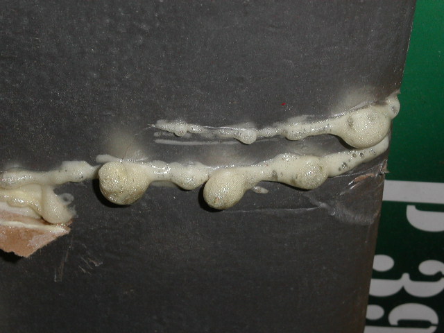

qsecofr ha scritto:..Nel tuo caso però penso che il problema non sia a questi livelli drammatici e quindi penso basti della normale colla poliuretanica a solvente: ossia metterei dentro il tassello ad espansione con una gocciolina di questa colla PU, il giorno dopo darei trazione/espansione al tassello e dovrebbe tenere meglio di prima. Chimicamente la colla poliuretantica è simile alla "schiuma" che citi tu e tendenzialmente si espande e fa delle bolle ma rispetto alla schiuma poliuretanica molto usata in edilizia (che ho inteso dai tuoi discorsi) questa colla è più contenuta nella generazione di bolle ed indurisce di più: te ne metto una delle tante... in ferramenta ne trovi di mille marche. Occhio ai vestiti e non smerdare in giro
Penso sia il mio caso, e, forse, potrei utilizzare anche una cerniera se non identica, simile, con la colla PU.
Comunque provo nel WE, speriamo di risolvere. Ti dico.
