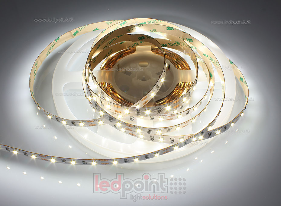

Inoltre per avere una buona illuminazione in tutta la stanza ti consiglierei di mettere almeno 3 strisce, se non 4 così da avere tutta la stanza ben illuminata.
In particolare ti consiglierei di mettere strip led da 14,4 W/m di colore bianco naturale, perchè permette una maggiore luminosità rispetto ad un bianco caldo, ma la tonalità di bianco dipende molto anche dai tuoi gusti.
Striscia led 5m bianco 4000-4250K 2835 60led/m Honglitronic 24V

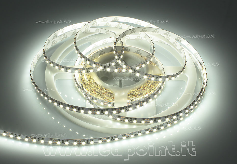

In questo caso, visto che sarebbe una luce più decorativa e più vicina agli occhi, io consiglierei una strip con potenza inferiore, massimo 9,6 W/m e con un profilo satinato o opaco.
Striscia led 5m bianco 4000-4500K 3528 120led/m 12V
