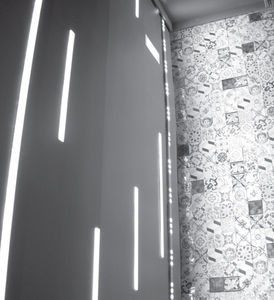

Grazie per i consigli, spunti molto interessanti, soprattutto gli strip led ad incasso.
Guardando qua e lù su internet ho trovato questi esempi:
Creare qualcosa del genere nella parete più buia potrebbe risolvere il mio problema?
Re: Luci per sala buia
Anche delle strisce led incassate, nella parete - rivestita chiaramente in cartongesso - ad emissione diretta...
O, evitando lavori di muratura, anche un paio di appliques. Tra tante la storica Riga, Flos.
