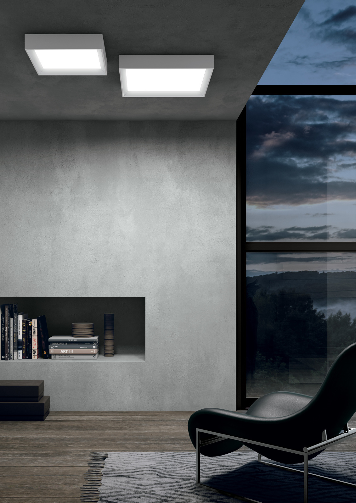

#5Ciao, ci sono plafoniere moderne che illuminano abbondantemente quel volume.
Alcuni esempi:
Alcuni esempi:
Re: Progetto illuminazione led sala salotto
#7Queste sono di Linea Light e sono sicuro che siano sufficienti...
Ma, puoi cercare in base ai tuoi gusti altri brand.
