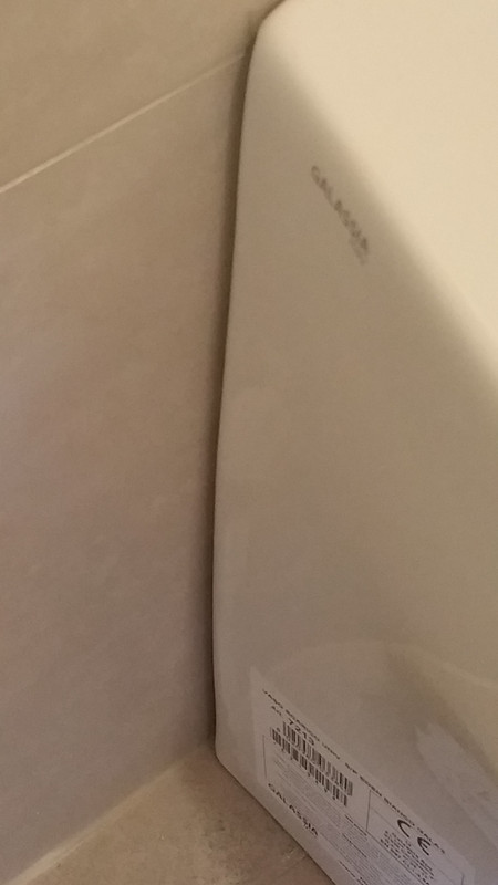

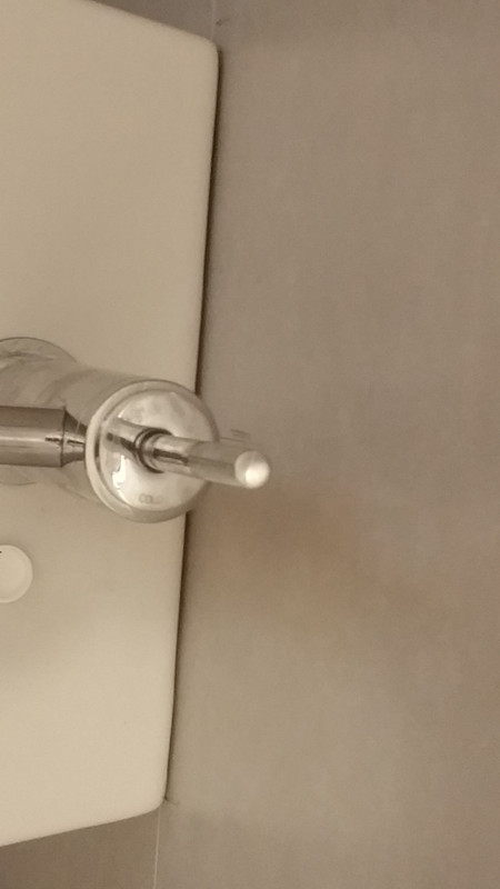

Provo a caricarti qualche foto sperando si capisca qualcosa ingrandendo:
Prima della siliconatura

Dopo siliconatura
