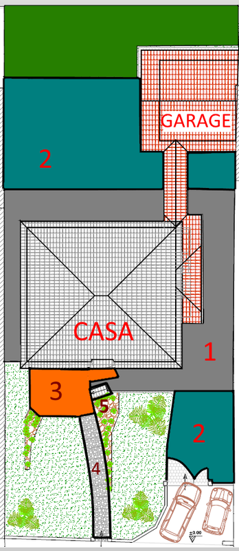

L'esterno della mia casa è attualmente composta in parte da zona verde e in parte da un cemento grezzo anni '60 (molto triste) che è ora di ravvivare. La nuova situazione dovrà essere qualcosa del genere:
ZONA 1 (colore grigio): tutto intorno alla casa ho deciso (in accordo con l'impresa) di pavimentare con della PIETRA SPACCATA per alcune ragioni tecniche (ora non voglio dilungarmi per non tediarvi)
ZONA 2 (colore turchese): qui invece, sempre ragioni tecniche, ci saranno gli AUTOBLOCCANTI
ZONA 3 (colore arancio): trattasi di un TERRAZZOche vorrei piastrellare
ZONA 4: attualmente è una RAMPA IN CEMENTO che si può mantenere tale o fare a gradini.
ZONA 5: PICCOLA RAMPA di 7 gradini al grezzo, anche qui si può are la finitura desiderata
LE MIE DOMANDE PRINCIPALI SONO
A. Perplessità nell'avere 3 colori (o più) esterni: pietra + autobloccanti + piastrelle terrazzo (il geometra dice che si rischia effetto arlecchino)
B. Non vorrei la solita pietra spaccata "grigia" ma qualcosa di più vivace (punto2), ma poi qui bisogna anche abbinare con l'autobloccante giusto (magari avete foto/link da suggerimri!)
C. La rampa di scale (punto5) non saprei proprio come farla

Cercherò di capire se questa Prun si può in qualche modo procurare, altrimenti l'accostamento cromatico a cui stavo pensando mi è stato ispirato da una foto del catalogo m.v.b. masselli della tipologia Verona, che nel mio caso diventerebbe così:
- zona 1, intorno alla casa + scale: pietra spaccata GRIGIA
- zona 2 e 4, viale ingresso sia carrabile che pedonale) + retro casa: autobloccanti tipologia Verona quindi GRIGIO-BLU sporcato ARANCIO
- zona 3, terrazzo + muretti intorno alla casa: una piastrella tipo come quei mattoncini del muretto verticale che si vedono in foto, ovvero GIALLO/ARANCIO
Come la vedi? Tra l'altro pensavo proprio di prendere mvb come marca.
