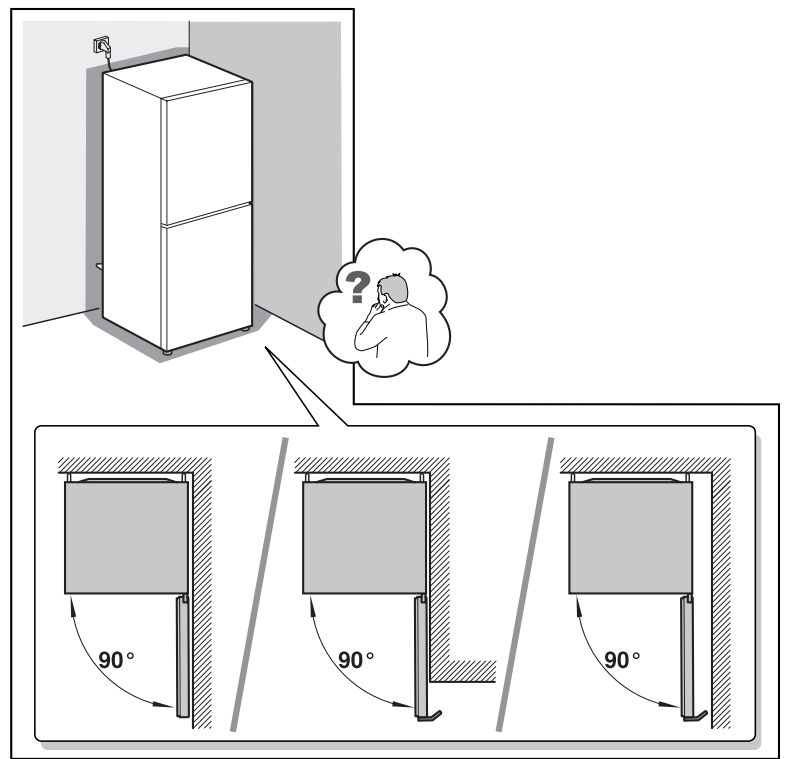

#12Sul sito dicono che si possono installare anche a filo muro, e che esiste la maniglia incassata : è presente di serie , e uno decide se installare le maniglie o meno?
Si riescono effettivamente installare a filo muro (o comunque con pochi cm ai lati) ?
Re: Frigo combinato consigli?
#13Questo è quello che dice il manuale d'uso.Mulligan ha scritto:Sul sito dicono che si possono installare anche a filo muro, e che esiste la maniglia incassata : è presente di serie , e uno decide se installare le maniglie o meno?
L’aria lungo la parete posteriore e quelle laterali tende a scaldarsi, l'aria riscaldata deve poter defluire liberamente. In caso contrario il refrigeratore deve lavorare di più. Questo aumenta il consumo di energia elettrica [e va a scapito della durata, aggiungo io]. Perciò: evitare assolutamente di coprire o di ostruire le aperture di afflusso e deflusso dell'aria di raffreddamento.
Le istruzioni di montaggio mostrano questa immagine:
Io ho consigliato questo modello all'altra utente che chiedeva di stare entro i €1000.
Venendo meno questo limite, molto meglio spenderne 1200-1400 per i Siemens con le stesse funzioni e dimensioni più gestibili, o per salire al Liebherr/Miele con le stesse funzioni.

#14installare filo muro, se l'incernieratura è tale da non far uscire il profilo della porta rispetto alla scocca (come la maggior parte dei frigoriferi, ormai) è senz'altro possibile ma, a mio modesto parere, non consigliabile.Mulligan ha scritto:Sul sito dicono che si possono installare anche a filo muro, e che esiste la maniglia incassata : è presente di serie , e uno decide se installare le maniglie o meno?
vuol dire che spesso e volentieri cozzerai la porta contro il muro e che l'accesso alla parte del frigo vicino alla cerniera non è molto agevole da raggiungere.
io così l'ho avuto per 10 anni (il frigo era da incasso, ma poco cambia) e proprio non ne sento la mancanza.
considera inoltre che, se monti a filo sia a destra che a sinistra, quando dovrai spostare il frigo saranno bestemmioni
per il dietro non mi farei grandi problemi. la maggior parte dei frigoriferi montano sulla schiena degli spaziatori che ti garantiscono che la distanza minima dal muro sia rispettata.
quello che è veramente importante è che venga lasciato libero lo spazio SOPRA il frigo; almeno i 20 cm in fondo.
anche quando sopra il frigorifero ci sono dei pensili, qualunque cuciniere ti andrà a proporre degli elementi a profondità ridotta, in modo che il flusso d'aria venga garantito.
parte tecnica a parte... ma sull'altro lato (quello opposto al muro,per intenderci) ci metti qualcosa o rimane spazio libero?
