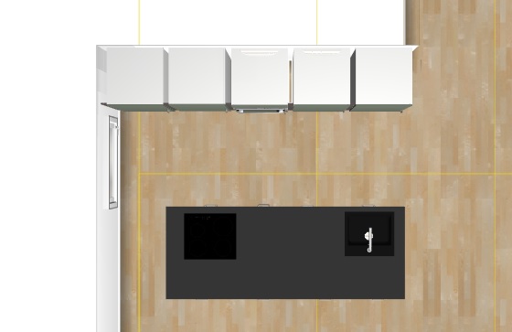

Ciao a tutti
volevo chiedere consigli ed idee al forum sulla realizzazione di una cucina.
Prima di parlare di materiali, aziende e tutto il resto vorrei sottoporvi il progetto che io e mia moglie avevamo in mente.
La cucina è formata da 2 zona: la prima è composta da una serie di 5 colonne con all'interno forno+micro+frigo mentre la seconda zona è un'isola di 240 cm x 95 composta da 2 basi da 90 cm con cassetti per piano ad induzione (con cappa integrata) + lavello sottotop e una base da 60 per lalavastoviglie.
Accetto volentieri consigli su eventuali criticità alle quali noi non abbiamo pensato tipo "hai pochi cassetti-dove metti questo o quello , ti manca questo o quello...etc etc
Fuoco alle polveri, vi aspetto numerosi e vi ringrazio da subito per tutti i riscontri che arriveranno.

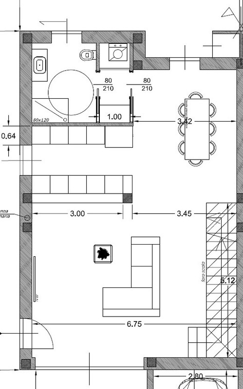

P.S. Aggiungo pianta generale piano terra come giustamente consigliato da Martina (il pilastro segnato dove c'è la quota 3 metri non esiste più).

Ciao.
Il problema non è tanto dove mettere cassetti/cestoni..(si possono sempre inserire nelle colonne dispense.
Il problema è invece quello che non avete praticamente piano lavoro (giusto un pezzettino sulla lavastoviglie.. :roll: ?
cla56
P.S. Non ho capito bene una cosa:stiamo parlando di un'isola o di una penisola ?
Re: consigli su progetto cucina
Se capisco bene la penisola affaccia sul divano ma da le spalle al tavolo da pranzo. In pratica non puoi vedere la TV e neanche i commensali. Quale è stata l'utilità di abbattere quella parete di 3 metri?
A parte questo praticamente non avete spazio di lavoro, tranne che quel pochino tra lavello e piano cottura.
Può andare bene se cucinate poco o niente ma se impastate pasta o dolci non vi troverete un granché bene.
Oltre a quanto già detto da cla56 e da klw, c'è da aggiungere - ma mi sto allargando- che il tavolo in quella posizione non è ideale! Puoi mangiare tutti i giorni senza vedere un pezzetto di cielo se non attraverso una finestra "normale" quando hai una vetrata bellissima a disposizione? E per giunta di fronte al bagno?
Hai il divano in mezzo al locale che ti rende più piccolo l'ambiente. Se lo girassi con lo schienale verso il muro ti si libererebbe uno spazio davvero ampio nel quale potresti mettere un mobile basso con la tele oppure sfruttare diversamente e meglio tutta quella superficie.
Riguardo alla cucina: l'isola sarebbe molto più armonica se fosse centrata anzichè spostata verso un lato.....

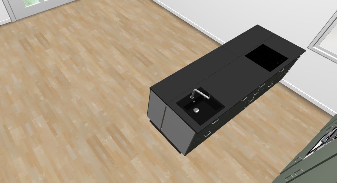

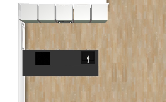

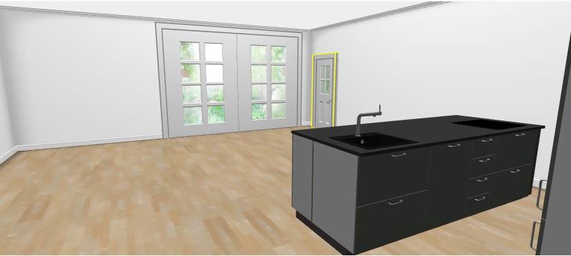

Premesso che se diverse persone mi stanno dicendo che il piano di lavoro è poco evidentemente avete ragione voi. :) :)
Soluzione 1
Aggiungo un modulo da 30 tra lavastoviglie e base cassettoni da 90 dove ci sono i fuochi.
(E' fatto con il planner di Ikea portate pazienza)
Soluzione 2
Prolungo l'isola facendola diventare penisola contro il muro verso la finestra ma non posso iniziare con la base cassettoni da 90 coi fuochi perchè sono attaccato a muro quindi devo iniziare con un modulo da 30-45 e poi partire con la composizione così come concepita (quindi lo spazio del piano lavoro rimarebbe sempre di 60+30).
Soluzione 3?
L'idea di ricavare spazio levando qualche colonna per fare base+ pensili esteticamente parlando non ci piace per niente.

questa è l'idea della cucina che riprende sostanzialmente la tua ma con le modifiche suggerite da più persone.
Si tratta di "allungare" la cucina spostando anche la parete del bagno perchè con un anti da 100 fai molto poco....
allargheresti l'antibagno di circa 35 cm che in un posto così ristretto a me paiono vitali.
Stringeresti lo spazio dove hai il tavolo ma ti rimarrebbero 305, ampiamente sufficienti.
Quelle due fasce in cartongesso servono per riquadrare la cucina e, ovviamente, andrebbero ripetute anche fin sul soffitto: praticamente una cornice da 20 cm che gira tutt'attorno.
La parte centrale anzichè da 60 potrebbe essere da 90 in modo da lasciare il piano di lavoro fruibile e, magari, spostare lì la zona lavaggio.
Di fronte avresti la cottura che per questioni di simmetria potrebbe occupare il centro del mobile, lasciando a dx e sx 75 cm liberi. Così aumenteresti il piano di lavoro, sebbene per i miei gusti sarebbe ancora troppo poco.
Un conto è aprire scatolette e far panini; altra cosa è cucinare.....
Riguardo alla posizione del tavolo: se quella è una porta finestra è già meglio, sebbene io veda decisamente meglio la posizione verso la vetrata.
Riguardo alla tele: potrebbe essere posta sotto la scala, a filo col corrimano, oppure orizzontale a soffitto e all'occorrenza scenderebbe e si posizionerebbe in verticale: nulla di straordinario!
