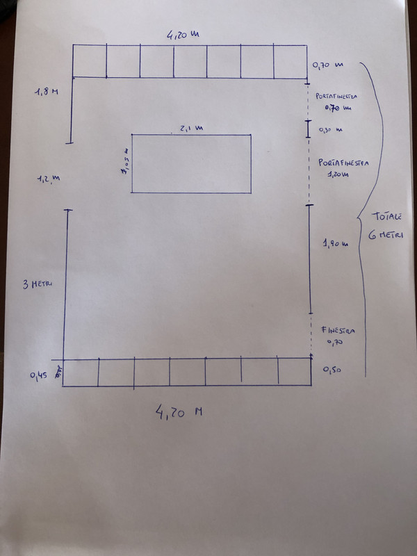

Stiamo ristrutturando casa e siamo arrivati al momento della cucina.
Ecco una piantina della cucina
https://i.postimg.cc/Jz6bZqxd/IMG-3771.jpg
La cucina sarà grande 6 m x 4,20 m
Sul lato destro, c'è una porta finestra da 70 cm, un'altra portafinestra da 120 cm e, infine, una finestra da 70 cm.
Sul lato sinistro una porta da 120 cm (che è possibile modificare, dovendo abbattere quel muro per la ristrutturazione).
Vorremmo un isola da 210 cm x 105 cm (o più grande se voi più esperti di noi lo riterriate) sulla quale mettere solo il piano cottura con la cappa integrata.
Il lavabo andrà sulla parte lineare della cucina per via degli attacchi.
Vorremmo utilizzare la restante parte della cucina per zona dispensa, anche se abbiamo paura di appesantire troppo la cucina.
Che ne pensate, ci date qualche consiglio?
Grazie infinite

#7Il frigorifero è sulla colonna di sinistra e il forno sulla colonna di destra...
È un triangolo troppo ampio rispetto al piano induzione sull’isola?
Sul lato opposto quel che sembra forno è una cantinetta (avrei dovuto specificarlo)..
Domani cercherò di impegnarmi di più.
Grazie comunque per i messaggi

#8Per curiosità quanti siete? Il tavolo sembra avere diametro 90, tutto il resto ha dimensioni tali da far presumere che siate almeno in 7...
Imprgnare ti sei impegnato, ma non capisco quale premessa ti ispiri.
A meno che abbiate molto poco tempo da dedicare al l'approvvigionamento di generi alimentari... Ma ultimamente le cose te le spediscono a casa, la mia opinione (opinabile) è che lo spazio potrebbe essere utilizzato diversamente.
Ultima cosa (ma bayeen mi sentirà): io trovo scomoda l'idea di dovere girarmi per scolare la pasta, lavello e piano cottura potrebbero trovarsi tranquillamente entrambi sull'isola, o entrambi sul pezzo di cucina a muro.
Buon lavoro.

#11sono punti di vista diversi della stessa soluzione..mamma santina ha scritto: ↑21/07/20 13:51Ah, e io che pensavo fossero diversi punti di vista della stessa soluzione...
siamo in due, con una bambina piccola..
la nostra attuale cucina è piccola e mia moglie ne desidera una grande dove potere mettere le cose, come se non ci fosse un domani...
Mia moglie desidera l'isola che è di cm 210, uno spazio -ritengo (ammetto però di non avere esperienza)- non sufficiente per contenere piano cottura e lavello.
Mettere i due elementi a paret, significherebbe abbandonare l'idea dell'isola...
La parte opposta (quella in bianco) l'avevo pensato come mobile contenitore e piano di appoggio per la tv della cucina...
Continuo a sperimentare...

#12eh perchè scusa? non mi è chiara questa cosa.
comunque sia tutto sull'isola secondo me non ci sta (cioè, come dimensioni ci sta anche, però poi è un casino), tutto a parete si ed avresti un bel piano di lavoro sull'isola.
per il resto lascio la palla a chi è più esperto

#13Sei già stato da qualche mobiliere che vende cucine per avere qualche idea "professionale"?
Avete un budget per sistemare la cucina?
Fareste soltanto (se necessario) interventi sulla parete della cucina o anche il pavimento ha bisogno di essere rinnovato?
Esiste nell'appartamento un'altra soluzione cui attingere per acqua e scarichi? Per esempio dietro al muro cui appoggereste la "dispensa" c'è un bagno, o una lavanderia?

#14Due punti di vista con due forni uno da una parte e un'altro dall'altra parte? Sarà..adeleo ha scritto: ↑21/07/20 15:49sono punti di vista diversi della stessa soluzione..mamma santina ha scritto: ↑21/07/20 13:51Ah, e io che pensavo fossero diversi punti di vista della stessa soluzione...
cla56
Re: Progetto cucina
#15mi sembra che abbia scritto che quel secondo forno in realtà dovrebbe essere una cantinetta...dovrebbe avere un solo forno e messo come da prima foto...almeno ho capito così
