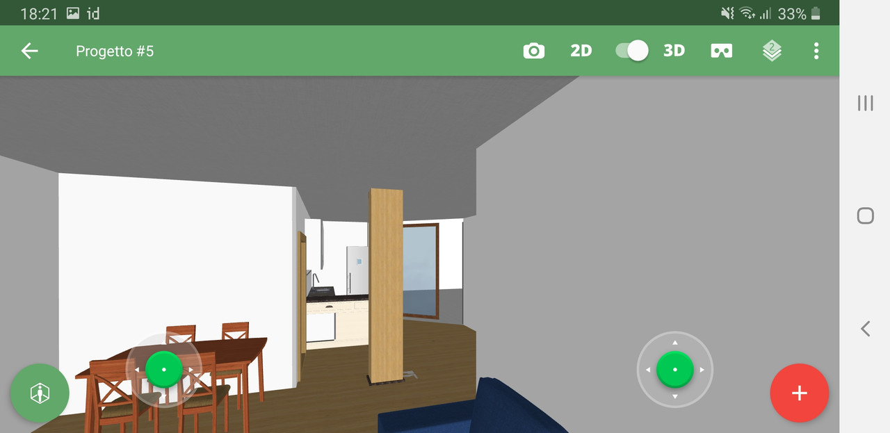

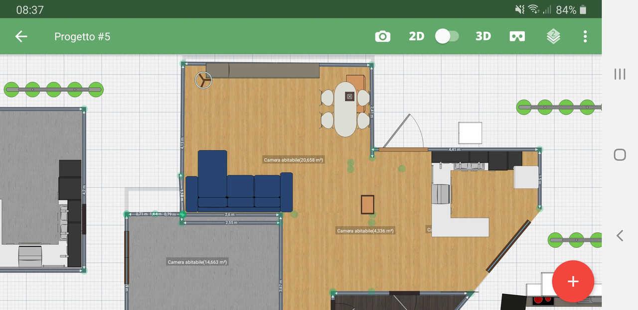

Buongiorno a tutti! Vorrei sottoporre alla vostra attenzione questo appartemento. L'ingresso è sulla cucina. Vorrei capire se si riesce ad ottenere un ambiente unico dato da cucina e soggiorno. Purtroppo il pilastro sembra ostruire la vista. Avete qualche idea?

Gli allacci della cucina sono obbligati? Il pavimento è già fatto? In quanti abiteranno l'appartamento? Qual è l'esposizione?
1)Sì
2) Sì, ma mi piacerebbe cambiare con un altro parquet.
3) Per adesso due, in futuro tre
4)Cucina est, soggiorno ovest e la parte inferiore (due camerette) sud.
Re: Soggiorno-cucina comunicanti
Io toglierei tutto laggregato scuro in basso e userei la colonna per fare da testata al tavolo, senza preoccuparmi che blocchi la vista e anzi appoggiandovi a destra e a sinistra degli scaffali leggeri e colorati.
Ps: nei programmi di rendering "casalinghi" l'angolo di visione è paragonabile a un grandangolare molto spinto. Questo implica che gli spazi sembrano più aperti, ma gli oggetti più vicini appaiono enormemente più grandi che nella realtà (come è appunto il caso della colonna in questione).
Sei incorreggibile. Sallo.
