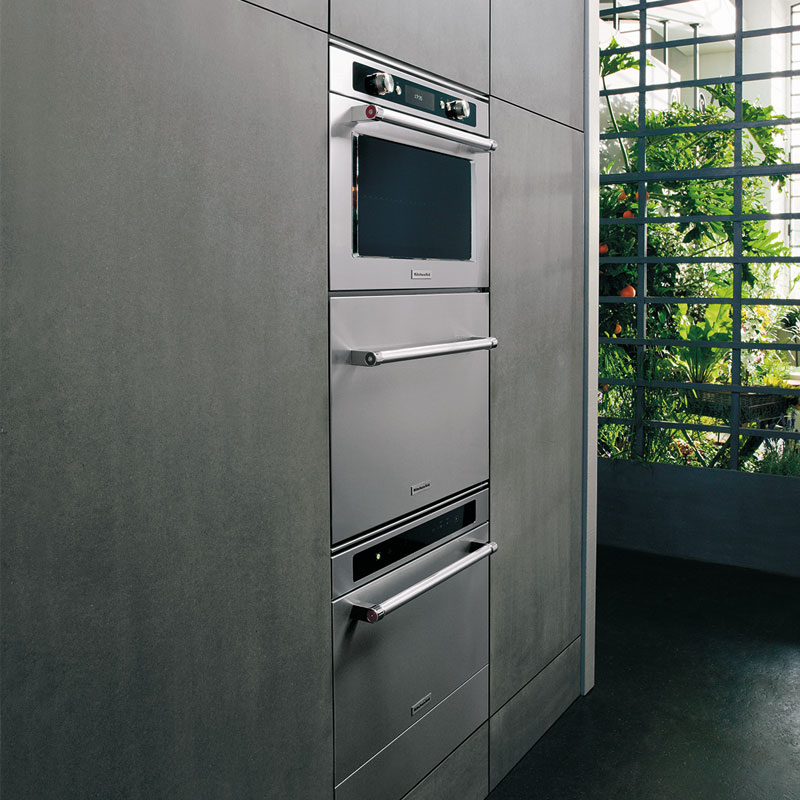

mettendoli su tre colonne distinte si potrebbe mettere il micro al centro dato che è più basso...poi al limite se la differenza di altezza disturba (a me penso che possa piacere...ma è da vedere) ci si può mettere qualcosa sotto: un sottovuoto a campana se si pensa di usarlo ed avanzano quei 2k...o un molto più economico scaldavivande (che trovo quasi inutile ma farebbe da tappabuchi non eccessivamente costoso), se lo avessi forse qualche volta lo userei, al contrario della cantinetta :)

potresti optare per un forno compatto, a quel punto l'estetica è perfetta. E anche l'ergonomia. Oppure tieni il forno altezza 60, può andare, salvo che non inserisci dei cassetti in acciaio/neri o scaldavivande per allinearti ai 60 cm di altezza
se anche l'abbattitore è altezza 60 allora puoi fare micro con cassetto sotto

Scaldavivande non ne ho mai visti, ma l'idea di una chiusura inox vetro non è male...
