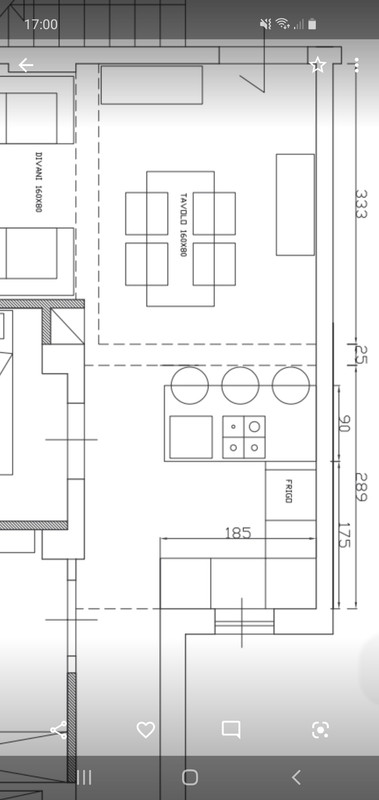

Chiedo aiuto a voi per una questione che mi sta facendo impazzire. Allora, l'idea è fare una cucina ad U, ho una parete con finestra centrale, di 185. L'altra parete è di 289. Inizialmente volevamo mettere un'isola che faceva da tavolo snack di 150x50. Poi abbiamo abbandonato e ora stiamo valutando l'idea quindi di una cucina ad U, con penisola di 185x90. Per lavello e fuochi in questo caso ci sarebbe troppo poco spazio secondo voi? Anche perché ho una bimba e l'idea di avere i fuochi accessibili da tutti i lati un po di spaventa.. Ma mi piaceva l'idea di convivialità che si creava. Comunque cosa mi consigliate voi? Vi dico anche che davanti alla penisola ci sarebbe il tavolo da pranzo. Aiuto!

Non riesco a postare l immagine. Comunque ho una parete lunga 289x185, su questa da 185 ho una finestra centrale. L'idea era appunto quella di creare una penisola parallela a quella di 185. Davanti avrei il tavolo da pranzo. Ma l'idea comunque di uno o due sgabelli anche solo per una colazione veloce, mi piaceva.
Re: Aiuto penisola
Per me non riesci a cucinare con un frigorifero in quella posizione. Non riesci a girarti... Direi bocciata in toto.
Direi frigorifero nell'angolo in basso a sinistra, piano cottura al posto del frigor attuale, lavello sulla penisola. Se proprio.
Sei incorreggibile. Sallo.
Re: Aiuto penisola
Si infatti... Avevo pensato al frigo in basso a sinistra, ma li in mezzo c'è la finestra, ho paura che rubi troppa luce.

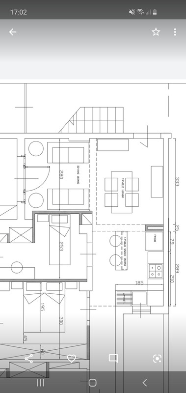

Altrimenti altra opzione era questa
Inizialmente il bancone era pensato così, come tavolo snack, ma mi piaceva più l idea di divisore dal tavolo da pranzo. Anche se forse un bancone col tavolo così vicino è inutile.. Non so

Altrimenti stavo pensando. Se invece di fare la cucina lì, la sposto dove per ora ho progettato i divani? Il lato positivo sarebbe che potrei gestire meglio la TV sia per tavolo da pranzo che divani (altrimenti un divano sarebbe di spalle alla tv nella vecchia foto), e che comunque sarei più vicino alla veranda(uscita dove sokno i divani in foto), lato negativo è che le persone per andare in veranda passerebbero in cucina.. Non so

mamma santina ha scritto:
27/01/21 16:54
stesso identico pensiero.
è il classico caso dove ci si incaponisce a ficcare un'isola/penisola dove non c'è posto.
in particolare, nel primo caso... che senso ha il piano snack quando c'è il tavolo subito alle sue spalle?

Perché comunque mi farebbe comodo come piano d appoggio per cucinare o per fare una colazione veloce
