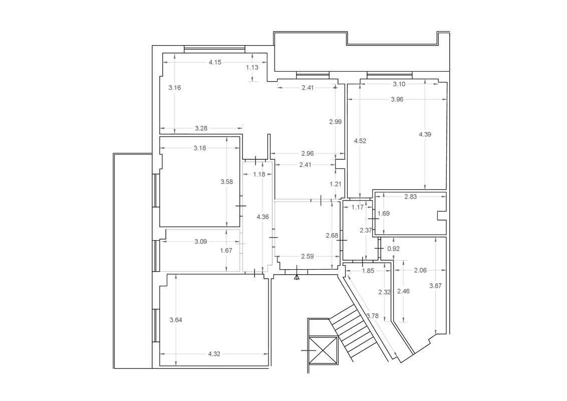

Allego al messaggio la planimetria misurata

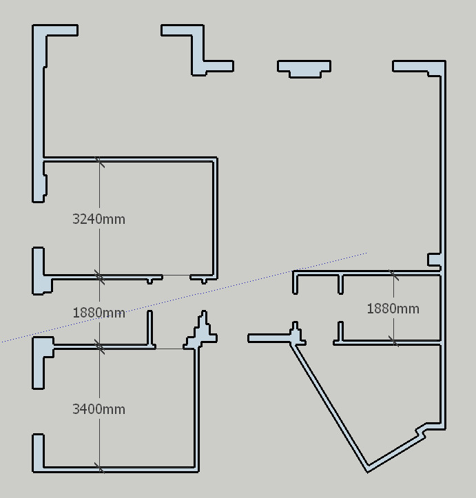

per quanto riguarda la zona notte ootresti fare una cosa del genere, con la camera in alto con cabina armadio, due bagni abbastanza grandi affiancati, e altra camera in basso.
La zona giorno dipende da quello che desideri, se vuoi mantenere ingresso separato, se preferisci zona pranzo e salotto divisi o se vuoi un’unica stanza, cucina affacciata sul salotto o sull’ingresso, se si può ridurre il ripostiglio…ecc le variabili sono tante…

i dubbi ti stanno venendo anche perchè hai disegnato i mobili totalmente fuori scala, con i letti larghi 2,5 metri e lunghi 3... :roll: il tavolo largo 60 cm e lungo 3 mt il divano
ma poi...quanto ci sarà tra il muro del bagno e la finestra? 80 cm? 1 mt? e ci vuoi far stare un bagno?
ha senso progettare una camera da letto larga quasi 5 mt con un bagno da meno di 1 mt?
se poi vuoi creare una lavanderia sul balcone in corrispondenza del bagno esistente, allora ha più senso uscire sul balcone dal bagno che passare dentro una camera da letto ...
e lo spazio completamente vuoto tra la porta d'ingresso e la finestra in fondo? una pista larga 3 metri e lunga quasi 7 mt?
devi lavorare sulla piantina con le misure, non puoi ricavare un idea fattibile tirando linee a caso

seriamente, l'appartamento è grande, servono bagni adeguati.
il primo è largo 167, non è striminzito ma nemmeno particolarmente abbondante.
aggiungere un secondo bagno che non sia un bugigattolo rivaluterebbe tanto sia dal punto di vista funzionale che dal punto di vista economico, e non dovresti sacrificare più di tanto la zona giorno.
per esempio, potresti valutare di portare la cucina in alto a sx, lasciando in basso a dx una stanza lavanderia/stiro ecc.
e aggiungere un bagno alla camera da letto e un ripostiglio accanto all'ingresso.
una cosa del genere
però bisogna tenere conto delle aperture in rapporto alla superficie, non è semplice capire se queste soluzioni sono fattibili e sensate da un punto di vista funzionale
