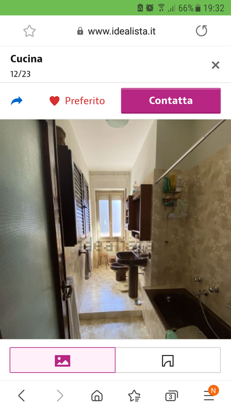

a questo punto, dovrei mettere sanitari, lavandino con almeno un piccolo armadietto, e doccia e forse anche lavatrice
ecco una foto dello stato attuale
https://i.postimg.cc/KYqWWZzb/bagno.png

#4Se non ti disturba avere la finestra dentro la doccia io metterei la doccia in fondo, verrebbe profonda 110, poi wc e bidet.
Nella nicchia a dx metterei un mobile che integra sia lavatrice che lavabo, mettendo a sx il lavabo e accanto alla porta la lavatrice.

#5grazie. era quella la mia idea ma ho chiesto preventivi a varie ditte e tutti sono stati unanime nel dirmi che la doccia in fondo è sconsigliata per via della finestra e persiana.

#6Il parere di chi eseguirà i lavori è ininfluente. Sei tu che paghi, sei tu che scegli. Se hai un'alternativa percorribile bene, altrimenti vai con la doccia davanti alla finestra.
70 cm di profondità per la doccia sono pochi, maledettamente pochi.
Sei incorreggibile. Sallo.

#7infatti... ma mi è stato detto che in fondo non si può perché c'è persiana con maniglia in corda... ( ma non ho capito perchè non potrebbe essere cambiata con un sistema resistente all'acqua). gli infissi sono in alluminio.

alla fine mi ero sbagliata! la persiana è comandata elettronicamente e non manualmente. il tasto di funzione è posizionato all'interno di armadietto creato in una nicchia, sempre vicino alla finestra.
Ho voluto rischiare e decidere di mettere la doccia in fondo, vicino al finestra.
quindi, ricapitoliamo. Entro in bagno e mi trovo una nicchia lunga 165 con doppio lavabo per un totale di 140 ( fallo su misura mi costava di più ed impiegava più tempo)
di fronte al lavabo metterò lo scaldasalviette ( il mio fidanzato non ha voluto sul bidet)
poi di seguito , sempre sul lato del lavabo, i sanitari e infine la doccia
ora la parete dei sanitari e della doccia è lunga 230 e profonda 113. . potrei fare una doccia di 113 per 90 o 100. che dite?
