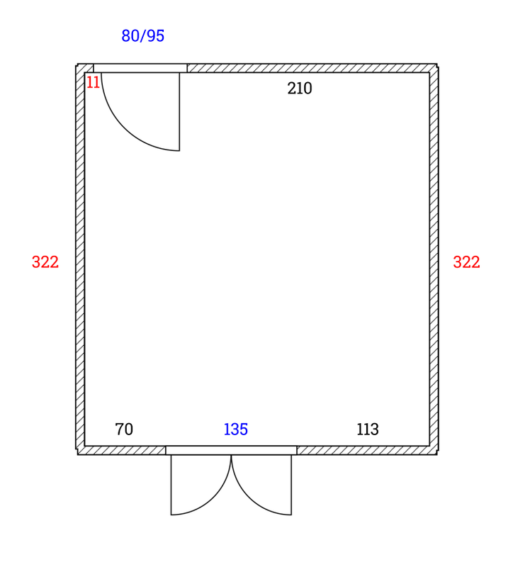

Questa è la planimetria, 318 x 322

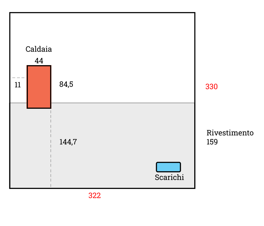

La caldaia è posizionata nella parete frontale da 322 cm, con queste dimensioni:
Essendo li presenti caldaia (che ho intenzione di coprire con un pensile) e scarichi sarà la parete principale su cui distribuire gli elettrodomestici, inclusa la lavatrice in quanto non ho spazio sufficiente in bagno.

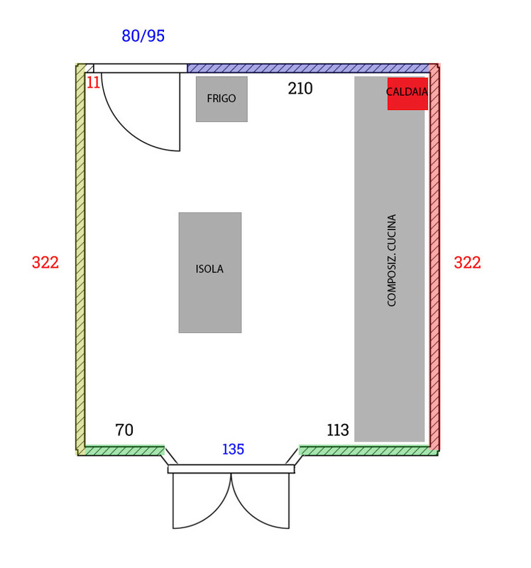

Provo a spiegarmi meglio con un altro disegno.
mamma santina ha scritto: Non si capisce cosa significa "parete frontale".
Mi riferisco alla parete in Giallo
mamma santina ha scritto: Dici che il frigor va dietro la porta ma la porta è in un angolo.
Mi sono spiegato male, il frigo può essere posizionato sulla parete Blu, rimane dietro la porta nel senso che osservando l'apertura della porta, quando si apre, il frigo resta "nascosto" dalla porta.
Una seconda opzione è posizionarlo nell'angolo tra la parete Verde e Gialla (in quei 70 CM).

Che spezzoni? è un magheggio sul planner ikea per mostrare la finestra come "innicchiata.
Appunto la finestra ha una piccola nicchia, ma l'area da 135 cm davanti alla finestra non è sfruttabile, sotto la finestra c'è il calorifero.
In sostanza, su quella parete si possono sfruttare i 70 cm a sx della finestra e 113 a destra, nient'altro.
mamma santina ha scritto:Lascia perdere l'isola che non ci sta, fai una cucina a L e mettici un tavolo.
Mia opinione.
Purtroppo non posso fare una cucina ad L, l'unico modo sarebbe sfruttare la parete Rossa e Blu,
il problema è che proprio all'angolo tra le due c'è la caldaia... che deve essere ispezionabile...magari potessi.
Il discorso "isola" era proprio per ovviare al poco spazio che mi resta per dispensa e stoviglie, considerato che ho tutti gli elettrodomestici in linea e che ho un salone da pranzo per mangiarci da solo o in coppia me la sarei fatta bastare.

se faccio la cucina ad L la profondità dei mobili sulla parete blu non mi permette di raggiungere la caldaia. In questo senso non è ispezionabile, anche ad Ikea mi hanno detto che non è una soluzione praticabile, è una ca...ata?
gina ha scritto: Non hai disegnato in scala frigo e isola, ti saresti accorto che il frigo accqnto alla porta con l isola non ci può stare.
Io onestamente farei mobili sulke pareti di dx e sx, senza isola.
Ma se proprio l isola è iimprescindibileE, il frigo va accanto alla finestra
Ciao, nei pdf allegati nel primo post c'è la cucina disegnata in scala con il planner Ikea, li I mobili sono in scala e si vede ingombro del frigo e penisola
