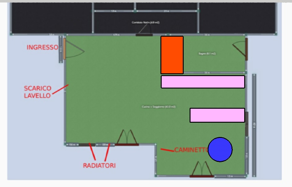

Ho iniziato a farmi preparare delle possibili disposizioni dell'arredamento zona living e cucina per sfruttare al massimo lo spazio. Ci sto ancora ragionando su ma credo che queste siano le disposizioni principali da cui partire:
Planimetria)
Opzione 1)
Opzione 2)
Opzione 3)
Opzione 4)
Opzione 5)
Opzione 6)
L'opzione 1 non mi piace molto vista la presenza degli sgabelli all'ingresso.
L'opzione 3 credo presenti dei problemi di spazio per il posizionamento del tavolo.
Voi cosa ne pensate? Quale vi piace di più e cosa migliorereste?

Una notazioni che direi ilosofica: non lasciarti ossessionare dallo "sfruttamento degli spazzi", un buon equilibrio tra pieni e vuoti mi sembra un obbiettivo più valido.
La soluzione che apprezzo di più è la prima, perché i divani dialogano con il resto (nelle altre opzioni tranne la 6 I divani voltano le spalle al resto).
Togli il piano snack perché ingombra l'ingresso e soprattutto perché ostruisce un passaggio, l'isola è sempre meglio che sia un'isola.
