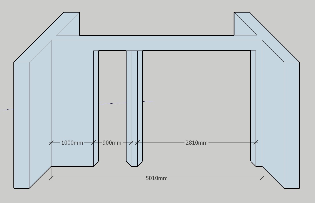

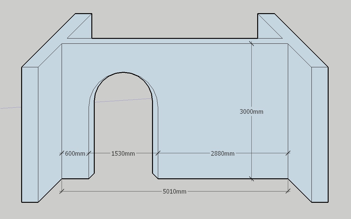

supponiamo che io voglia mettere le mani su un muro portante per abbatterne una parte.
Il muro è spesso 37 centimetri e porta sopra di sé 2 piani di un'abitazione anni 40 con muri in mattoni e (forse) qualche sasso, con in più la sua bella copertura (un normale tetto con travi e coppi).
E' possibile, chiedo, trasformarlo da così:
A così:
Dove la colonna centrale e quella che sporge dal muro a destra dovrebbero essere larghe il minimo indispensabile (nel disegno ho messo 15 centimetri ma sono solo indicativi).
E se fosse possibile, quanto potrebbe costare? Ammesso ci siano tabelle di costo "standard" per demolizione, sgombro e smaltimento dei calcinacci, rifacimento di una parte del muro e grossa trave che regge il tutto.
