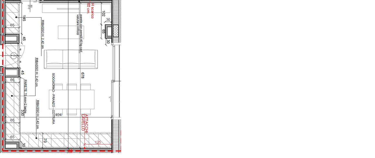

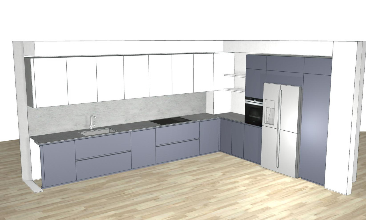

Buongiorno a tutti,

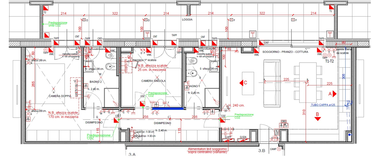

sto per rogitare un appartamento con questo spazio condiviso per soggiorno e cucina.
L'idea di base sarebbe seguire piu o meno quanto in planimetria, se non altro per seguire gli attacchi cucina gia presenti, sicuramente riducendo le dimensioni del tavolo es. a un 4 posti estendibili.
Sotto potete vedere planimetria e progetto cucina
Ho però dei dubbi sugli spazi, mi sembra tutto stretto e poco diviso. Chiaramente la stanza non è molto grande ma forse c'è margine di fare meglio. Saremo 2 adulti e due bimbi (1 / 6 anni).
Come vedete ce una grande finestra dove una parte rimane fissa e l'altra a scorrimento, dalla parte opposta l'ingresso della casa, sopra l'ingresso per il disimpegno che porta a bagni e camere.
Avete qualche idea migliore / diversa / piu fantasiosa per cucina e disposizione soggiorno, idealmente rispettando gli attacchi, che renda il tutto piu spazioso / strutturato / separato ? (il tubo della cappa è nella colonna in basso a sx)
grazie!

L'ambiente non è piccolissimo. Tuttavia la cucina mi sembra enorme e sproporzionata.
Se volete utilizzare questa disposizione suggerirei di ridurla, lasciando sul lato sinistro il solo frigorifero, stand alone e senza nulla sopra (nemmeno un abbassamento del soffitto, che è inutile in quel punto e toglie aria).
Anche a sinistra della porta di ingresso non occuperei tutto lo spazio con un mobile contenitore enorme: una cappottiera slim, o un mobile basso con uno specchio, danno più aria.
Se invece volete cimentarvi in lavori più invasivi, sposterei la cucina in alto, con il tavolo da pranzo tra l'ingresso e il finestrone e una zona soggiorno più comoda.
Dipende da quanta passione avete per la cucina (io non molta, e proprio poca quando penso che spesso tocca a me sistemarla).

Mettiamola così: hai un locale di 33 mq e devi metterci un soggiorno, una cucina con pranzo e un minimo di ingresso. Per me una cucina che occupa più di 17 mq è troppo. È troppo troppo.
Non so quali siano i vincoli, non hai messo una planimetria della casa. Se per esempio ci fosse un bagno appena al di là della parete in alto, fare una derivazione per carico e scarico acqua sarebbe molto semplice. Avresti una cucina a L assolutamente non piccola, più proporzionata allo spazio complessivo.
Se non vuoi, se non puoi, alleggerisce il più possibile tutto il contenimento che è disegnato a sinistra. La sensazione di spazio aumenterà.
Ps: non.riesco a capire cos'è un mobile orientale a 360 gradi, mi spiace.

se la lavastoviglie è quella accanto alla finestra, io non farei i cestoni da 120 e quello centrale da 60, ma ne farei 3 da 90, sono più comodi da gestire)
poi magare valutare se la parte con i pensili farla più 'leggera'

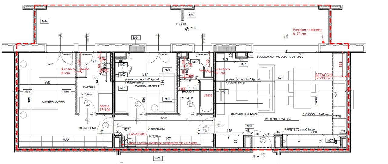

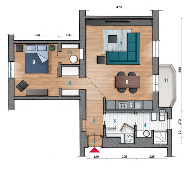

Ecco la pianta intera (sotto) e quella col piano elettrico con attacchi idrici
@Gina
Grazie per la pianta, non pensi che tra il divano e le sedie non ci sia spazio per passare e dia fastidio?
Anche la distanza tra tavolo da mangiare e la cucina
Sono proprio le due cose che mi dispiacciono di piu della disposizione che mi hanno fatto nella piantina...
La lavastoviglie è a destra del lavabo, nulla vieta credo di metterla a sinistra. Gli attacchi attuali penso vadano bene (non me ne intendo...). Rispetto ai cestoni da 120 o 90 cosa intendi piu comodi da gestire? Piu leggeri?
Per i pensili intendi piu piccolini? Abbiamo visto quelli da 50 ma ci stava proprio poco... Magari qualche idea di blocco aperto (qualcuno ci mette libri, altri vino, ...)

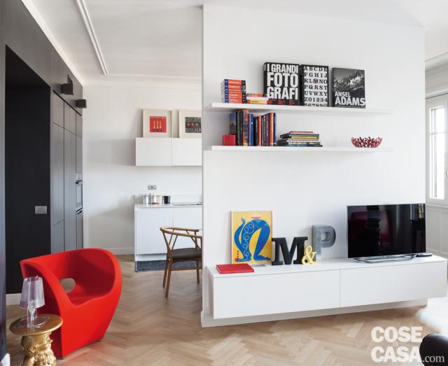

Riguardo a divisorio/bifacciale. La parete in cartongesso "piena" mi sembra un peccato, che ridurrebbe/appesantirebbe ancor piu la stanza. Quella "semivuota" (figura due) sempre un po di intralcio, però interessante perche potrei andare a prendere credo il punto luce del divano per alimentare la TV (non si puo piu toccare il pavimento, riscaldato). Allego anche pianta elettrica. Una cosa importante: mia moglie vorrebbe una bella libreria (in termini di capienza) che l'ha sempre sognata, cosi come il frigo free standing :)

Riguardo a ribaltare la cucina e agli attacchi si, c'è il bagno dietro e sono muri (seppur rinforzati) in cartongesso quindi per i pensili tutto OK. Rimane il fatto che non sara facile/economico credo portarli di qua, comprese tutte le prese elettriche per gli elettrodomestici...
L'idea comunque mi alletta, anche se a me sembra che mettendola sopra sarebbe un troppo piccola... Come sarebbe la L? (vedi anche colonna portante da parte al finestrone). Avrei bisogno di vederla in qualche modo.. se solo fossi bravo coi programmi di rendering :)
