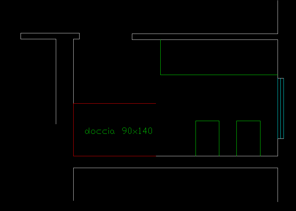

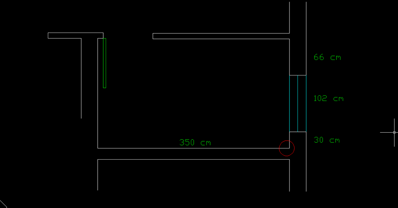

La finestra "purtroppo" è disposta in parete in un punto in cui non è possibile inserire a lato il piatto doccia. Ci sono solamente 66 cm dal muro alla finestra.
Pensavamo ad una doccia di tipo "walk-in", piatto da 90x140 circa.
Il cerchio rosso in foto indica la colonna degli scarichi.
FOTO PLANIMETRIA: https://i.postimg.cc/q7SBTd4w/bagno1.png
La soluzione che ci è stata proposta è:
SOLUZIONE PROPOSTA: https://i.postimg.cc/mZ0dFp2n/bagno2.png
Temiamo il poco spazio di manovra che c'è da vetro doccia e mobile bagno.
ps: non è di nostro gradimento la finestra sul piatto doccia (aprire la finestra calpestando il piatto doccia).
Se qualcuno avesse un attimo per dare un'occhiata e un suggerimento sarebbe il benvenuto.

#2È disegnaro un mobile lungo 210...non potreste accorciarlo un po e affiancare un mobile meno profondo?
Re: consigli su come disporre piatto doccia 90x140cm
#3Accorciare il mobile bagno e/o ridurre la sua profondità appropinquandosi alla doccia è un'opzione.
Io valuterei anche l'abbandono della doccia walk-in in favore di una doccia normale, che ha l'enorme vantaggio di conservare al suo interno una temperatura gradevole
