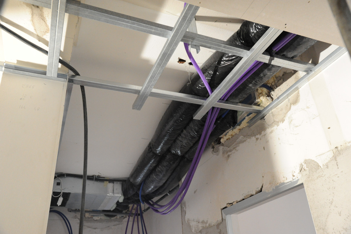

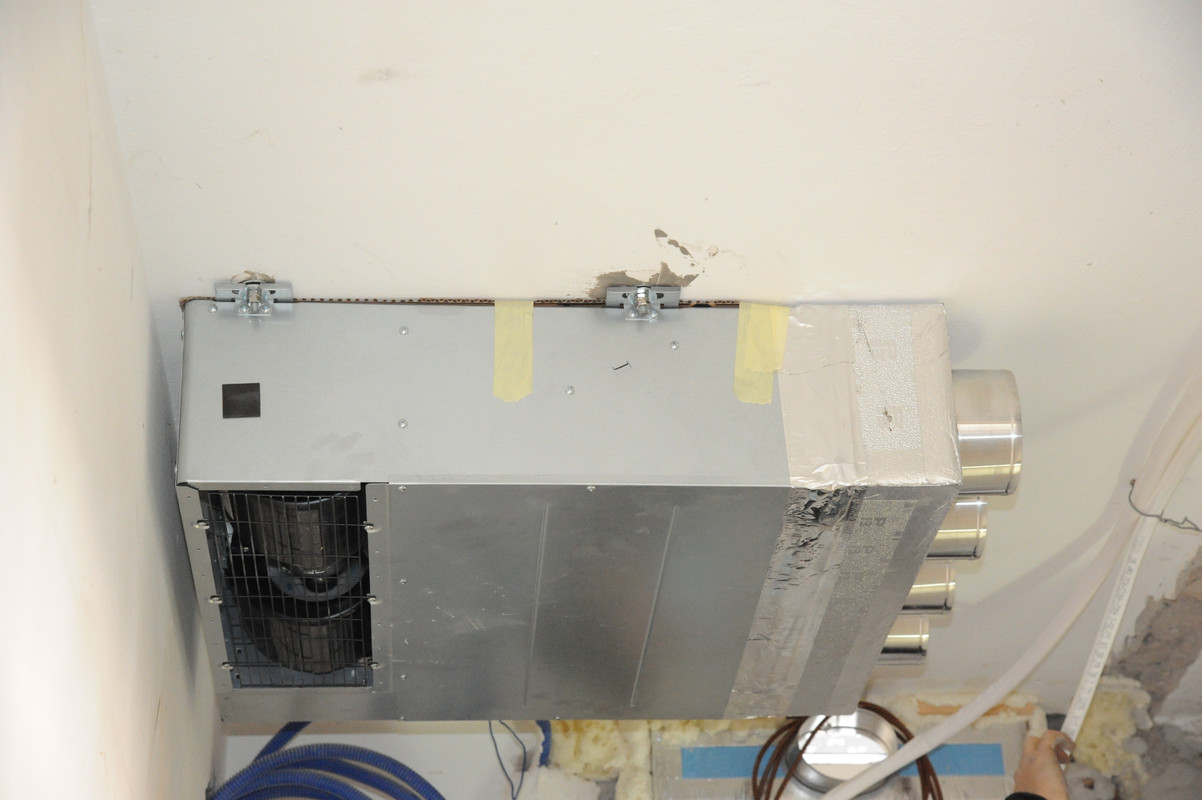

#2generalmente sono silenziosi a sufficienza ma magari di notte, col silenzio, si può sentire un ronzio in sottofondo.
A noi montano le macchine Fujitsu General e finora non abbiamo mai avuto contestazioni. la maggior parte dei modelli sono sotto i 50 dB.
Stimo parlando di un canalizzato che, possibilimente, sistemiamo all'interno di un armadio lasciando solo un pannello per accedere alla griglia
