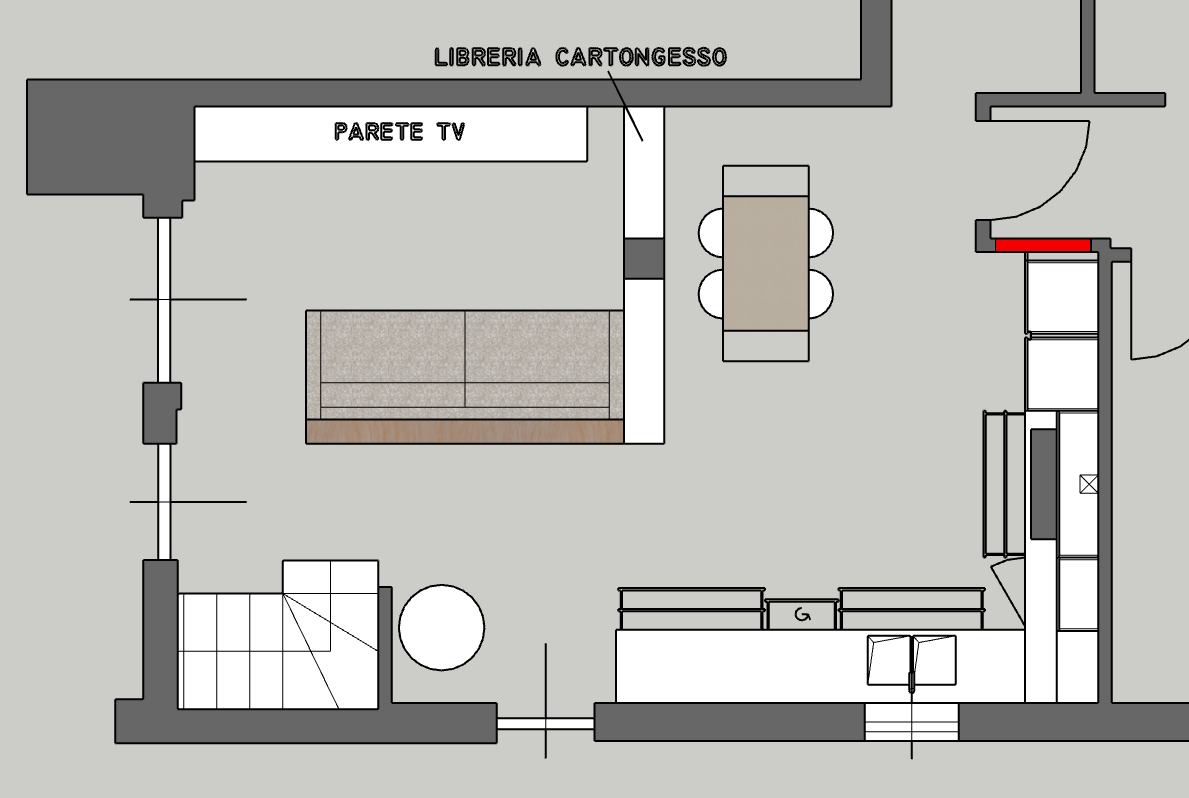

Ciao ragazzi avrei bisogno di una mano per realizzare una zona giorno bella e confortevole nella mia nuova abitazione. Ho acquistato un appartamento con giardino e seminterrato. Attualmente la cucina è nel seminterrato ma... mangiare tutti i giorni sotto terra e portare da sotto cibo, bevande, piatti e altro in giardino e poi riportare tutto sotto non è il massimo.
Così vorremmo sacrificare la stanza adiacente alla sala per ampliare il tutto e fare la cucina sul piano terra e lasciare il seminterrato in caso di feste/amici. A complicare tutto c'è una bella colonna portante in sala...
Legenda: Rosso: ingresso - Blu: finestroni per andare in giardino - Verde: finestre

Buongiorno,
Ho provato ad abbozzare una soluzione che consente di utilizzare lo spazio senza sacrificare nessuna zona, utilizzando la colonna come nucleo di un progetto più ampio che dovrebbe diventare il centro focale dell'ambiente.
Ovviamente bisognerebbe capire le Vostre esigenze (più spazio in cucina, una zona giorno più ampia - oppure se c'è la possibilità di spostare gli impianti della cucina a pavimento per ottenere un isola - ecc...)
