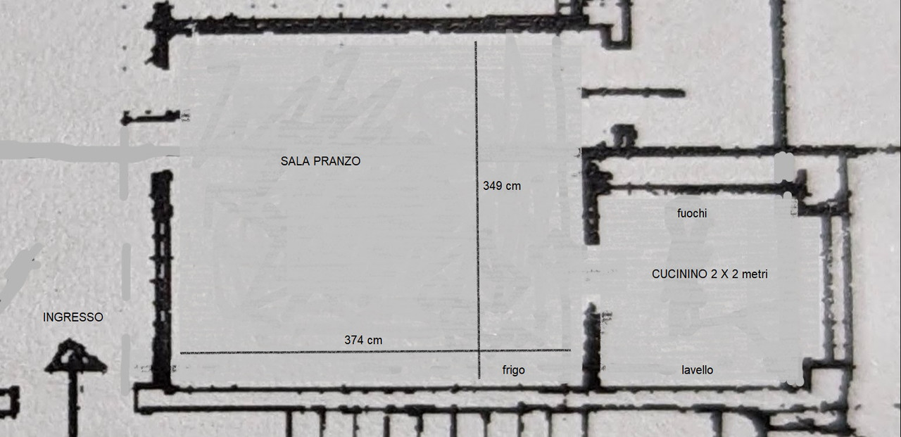

il cucinino di due metri per due, ha il passaggio centrale di 80 cm tra due spallette di 60 cm. L'ampia finestra è frontale.
Vorrei posizionare il piano cottura sul lato SX (con un forno combinato sul piano o mensola) e il lavello su quello DX (con la lavastoviglie in fondo) usando gli attacchi esistenti.
Con questa soluzione posso sfruttare anche gli angoli senza moduli-basi appositi e sarà agevole spostare in sicurezza pentole e padelle dai fuochi al lavandino.
Il frigo free-standing e almeno una colonna dispensa sarebbero nella sala da pranzo collegata e aperta in un open-space col soggiorno, per questo vorrei sfruttare in questo modo il vecchio cucinino per contenere odori e disordini.
Secondo voi lo spazio libero largo 80 cm e lungo 200 cm può essere sufficiente (considerando che molto raramente ci sarà più di una persona e l'utilizzo in genere non sarà intensivo) ?
Qualsiasi consiglio è più che gradito... Grazie 1000 e un saluto, a presto. RB
PS: allego una foto della planimetria originale

assolutamente no! in 80 cm non riesci a muoverti agevolmente
Grazie Olab,
speravo per una sola persona fosse accettabile ma sei stato chiarissimo.
...allora lavandino sotto la finestra e piano cottura sulla DX così avrò ben 1 metro e 40 cm alle spalle.
Potrei pensare ai piani lavoro profondi 80 cm, cosa ne dite?
La spalletta sulla SX ospita il termosifone e non posso spostarlo quindi resto dell'idea di tenere le due spallette e tenere chiusa questa parte di cucina.
Devo quindi rifare gli impianti, pensare a rubinetto e infisso compatibili e soprattutto cercare una soluzione per sfruttare l'angolo che sia funzionale ed economica.
Altre idee e suggerimenti, sempre graditissimi...
Ancora grazie e buon lavoro.
Ma nooooooooooooooooooooooooooooooooooooooooooo !!!!
ripensa alla soluzione alla quale accennavi prima:
una versione a - C -:
entrando a sx profondità 40, di fronte sotto la finestra e lato dx prof 60.
Così per muoverti hai 1 metro ed è già differente..... :wink:

Grazie 1000 ...adesso ho le idee più chiare
