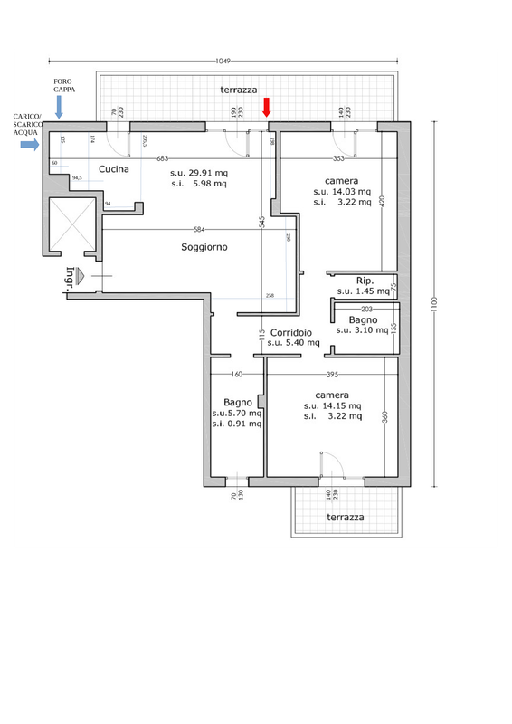

Vengo al dunque: siamo una coppia che intende ristrutturare l'appartamento che vedete sotto. Per ora siamo in due, ma in futuro vorremmo raddoppiare :-D. I nostri dubbi principali riguardano la disposizione degli arredi in zona giorno; se, da un lato, la cucina ci sembra abbastanza obbligata vista la posizione di carico e scarico acqua, dall'altro, abbiamo dei dubbi su come posizionare divano (di che dimensione?), tv e relativo mobile e libreria; vorremmo preservare il più possibile l'ariosità di un ambiente che allestiremo con colori chiari e design lineare; non amiamo i divani fronte-ingresso; inoltre, se possibile vorremmo ricavare un piccolo ripostiglio nella zona immediatamente alla sinistra dell'ingresso. Considerate che la porta-finestra grande della zona giorno differisce dalla planimetria perché, nella realtà, è spostata verso la cucina di circa 90 cm (v. freccia rossa). Tavolo da 6, allungabile a 10.
Infine, ci piacerebbe ricavare uno studiolo chiuso da qualche parte (non ci interessa se privo di finestra, basta che contenga scrivania comoda e sedia).
Sempre se possibile, lavatrice in corridoio in zona antistante il bagno principale (spostando porta accesso a zona notte).
Cosa ne pensate?
Grazie a tutti quelli che vorranno darci i loro consigli.

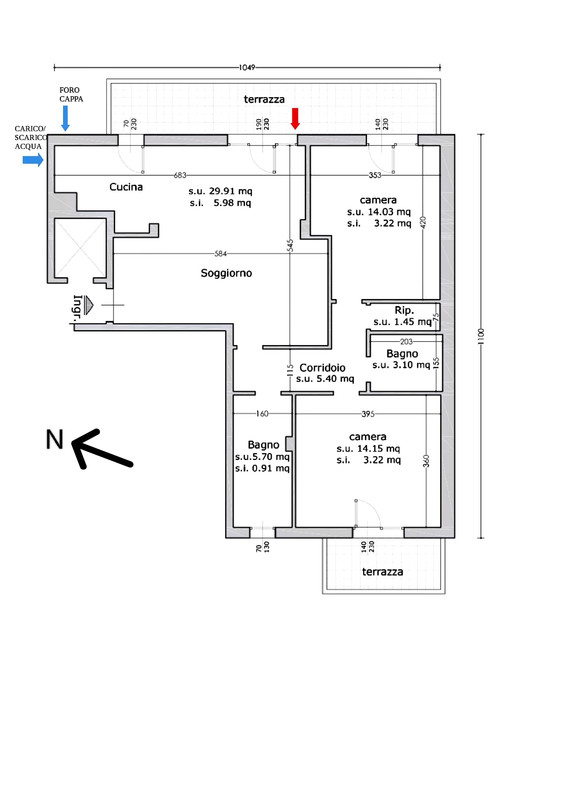

mamma santina ha scritto: Quella cucina così seghettata sembra interessante ;-)
Si potrebbero avere misure al centimetro di quella zona?
Grazie mamma Santina. Domani torno in appartamento e prendo le misure della cucina. :D
Olabarch ha scritto: occorrerebbe ripensare un po' tutto......
E' una superficie sufficientemente ampia per ospitare 4 persone ma, come dicevo, occorre esser disposti a mettere tutto in discussione.
Grazie Olabarch. Intendi dire che dovremmo essere disposti a spostare tutti gli ambienti rispetto ad ora? Se intendi questo, ti chiedo se esiste un modo per ottenere un buon risultato, razionalizzando i costi. Perché non è un appartamento di pregio, e come tale vorremmo ristrutturarlo, cioè con il giusto rapporto tra costi e valore dell'immobile.

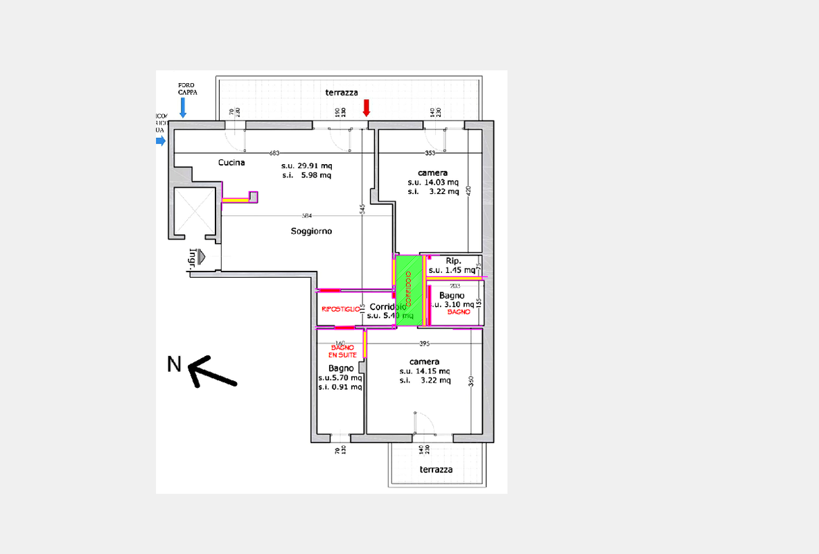

Guarda... certamente tutti gli ambienti da spostare assolutamente no, ma, pur lasciando la disposizione spaziale - ossia le camere dove sono ma modificando la struttura, la zona giorno dov'è ma modificando anch'essa, stringendo il corridoio che è di quasi 5 metri quadrati e mezzo, modificando un po' i bagni, si potrebbero ricavare ambienti molto confortevoli.
La prima domanda è:
pavimenti e bagni sono da rifare?
Impianto elettrico?
Se già solo questi interventi sono previsti, la somma destinata all'investimento sarà certamente adeguata, nel senso che non pensate certamente che con 30.000 euro riuscite a ristrutturare.
Se il mio ragionamento fila, avrete già preventivato una somma tra i 100 ed i 130 e quindi il valore dell'immobile ristrutturato aumenterà al massimo previsto per la zona.
Con quella somma si riuscirebbe a realizzare un gran bel lavoro.

Tutto chiaro, grazie. Molto interessante. Ora si tratta di instaurare una trattativa serratissima con la commissione giudicatrice cioè con la mia fidanzata :mrgreen: lei è più orientata su una cucina ad L con fuochi e lavello in prossimità dei fori indicati.
Come vedresti un posizionamento del divano addossato alla parete frontale all'ingresso (cioè alla parete dove ci hai suggerito di aprire la porta per la zona notte)?
