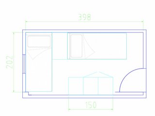

Buongiorno, avrei bisogno di un vostro aiuto per progettare una camera per 2 ragazzi in una seconda casa, ma utilizzata frequentemente e anche per periodi medio-lunghi.
I ragazzi sono grandi (più alti di me!) e avrebbero bisogno di due letti singoli, sicuramente non a castello, eventualmente sovrapposti da sfilare (ma tanto poi rimarrebbero sempre entrambi fuori).
Magari anche un mini armadio o cassettiera o qualsiasi cosa per contenere e nascondere l'inevitabile disordine.
Fin qui sembra facile, ma le misure ristrette mi rendono ostica ogni ipotesi...
Nella stanza(398x202m) c'è una finestra (che non posso cambiare) e una porta (su corridoio), la cui posizione potrebbe essere eventualmente cambiata; sotto la finestra un piccolo termo, probabilmente da sostituire con pompa di calore ( a soffitto). La casa va ristrutturata, ma non penso di toccare le murature per ampliare la stanza (dietro c'è bagno altrettanto minuscolo).
Grazie mille per la disponibilià :-)
Laura

Grazie ancora delle risposte, confermo che avete (ovviamente!) ragione, anche il regolamento edilizio comunale riporta 9mq per singola e 14mq per doppia... credo sia un'utopia per la zona dove ho comprato, anche se più che sensata e legittima (potremmo aprire disquisizioni su come descrivono le case le agenzie immobiliari....)
Detto ciò: quali potrebbero essere i contro di una disposizione a L, cioè un letto affiancato alla parete finestra (ovviamente senza termo) e l'altro nella parete lunga (o quella lato porta o la opposta)?
Vedo la scomodità (relativa) dell'apertura finestra/tapparella (tapparella potrei elettrificarla)
(nell'immagine eliminerei quindi l'armadio, eventualmente una cassettiera bassa)
Grazie ancora della disponibilità e pazienza,
