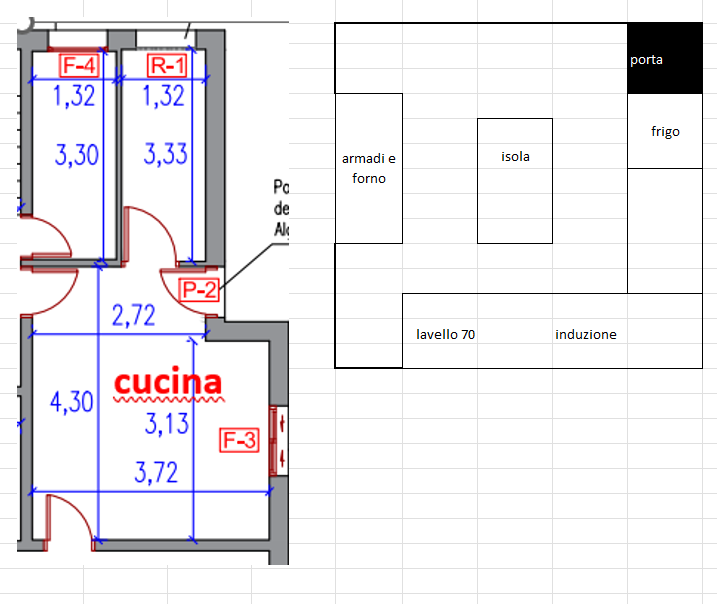

Stiamo ristrutturando casa ed abbiamo molto dubbi riguardo la disposizione della cucina. Attualmente ha una forma a L, ma ci manca spazio per piccoli elettrodomestici e stiamo a varie opzioni quali una forma a U, una isola con colonne nella parete o magari anche a fare modifiche strutturali cambiando la posizione delle porte.
Mi dareste una mano in questa difficile decisione? Grazie a tutti
https://postimg.cc/Wqm5yj8f

A me una L con tavolo centrale sembra ok, ma se vuoi di più butta giù tutte le pareti del disimpegno e fai un open space.
Tanto hai già l'altro disimpegno con le scale...
E poi riusciresti a evitare tutte quelle porte in cucina, alcune veramente di troppo.
Mia opinione.
Sei incorreggibile. Sallo.
Re: Aiuto disegno cucina
Spostando la porta in basso verso dx, magari mettendo uno scorrevole esterno in soggiorno, la parete di sx potrebbe essere tutta occupata per le colonne frigo forno e dispensa.
Le basi sulle pareti dx e basso per lavello e piano cottura.
Oppure lavello lavastoviglie e piano cottura a dx e isola centrale di fronte
