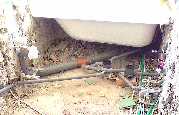

ArchiBagno.it - Il sifone
La non installazione del sifone da parte di un installatore, equivale a chiedergli di cambiare lavoro...
Abbiamo riscontrato che da Roma in giù con gran stupore, la molteplicità degli installatori non installano il sifone, ma tendono a costruire un pozzetto visibile nel pavimento, dove adducono tutti gli scarichi del bagno.
Questa tipologia di installazione era vigente più di trenta anni fa, propio perchè non esistevano i classici sifoni odierni, per il lavabo, vasca, doccia, lavatrice.
Quando vi trovate di fronte ad un installatore di questo tipo, cambiatelo immediatamente, l'impianto diventa molto più complesso, costoso e a rischio di intasamenti, nonchè alla visione di inestetiche placche sul pavimento.
Ecco un esempio di cosa potreste ritrovarvi in bagno, un assurdità non giustificata, ma che in molte nuove costruzioni del centro sud, si possono riscontrare...
GIANNOLO,
è realizzato così il tuo impianto??? 8) 8)
